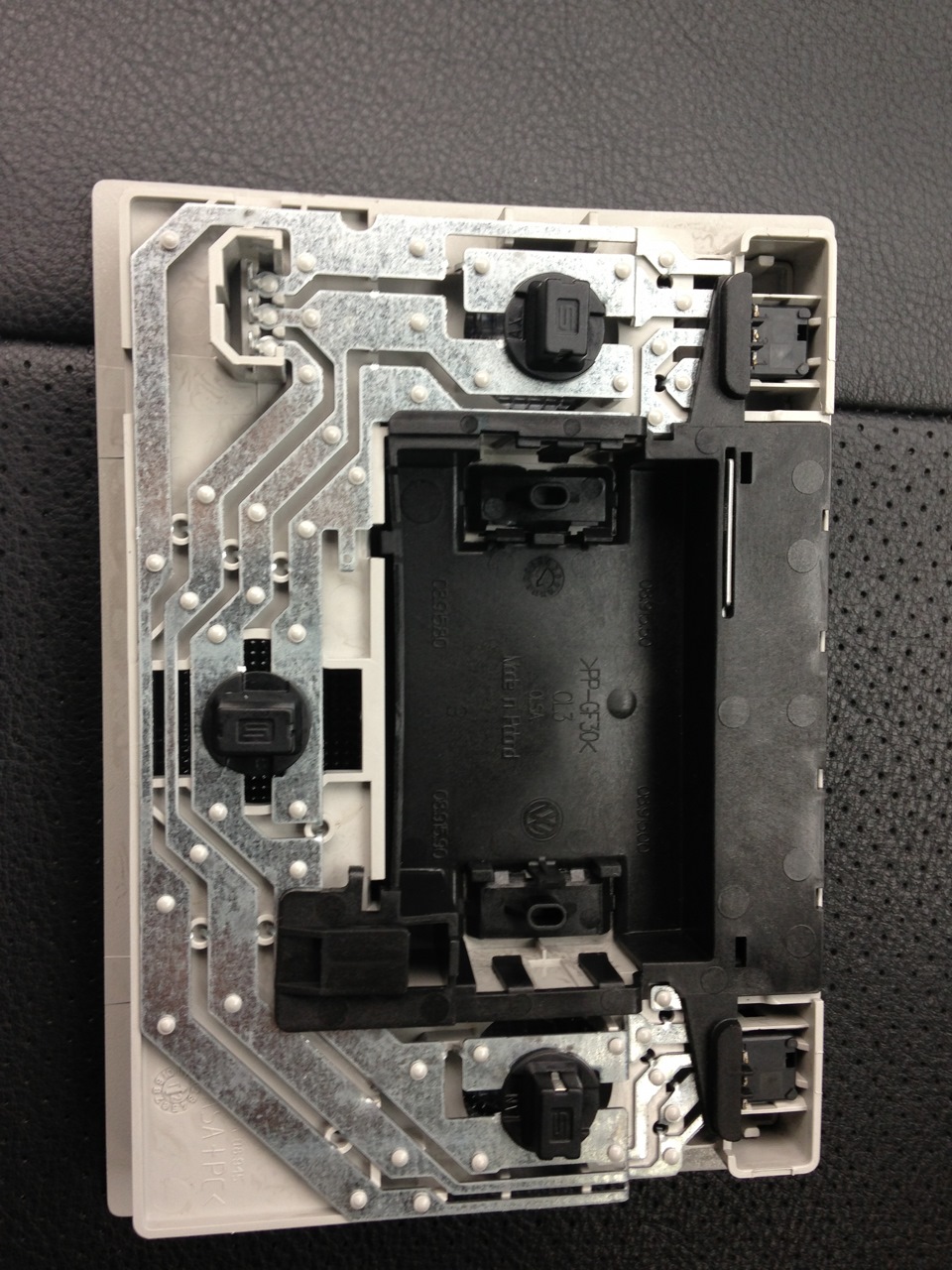

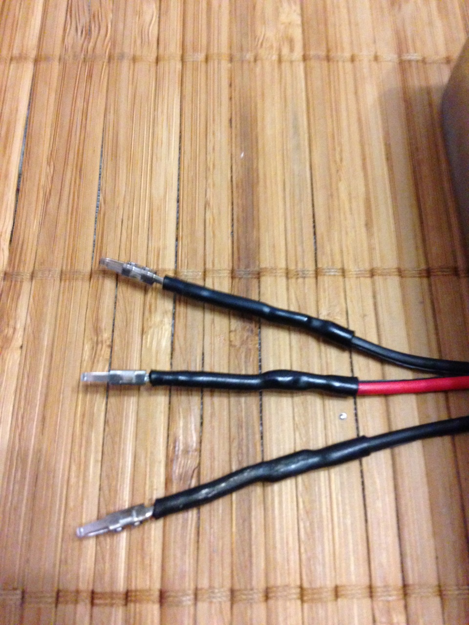

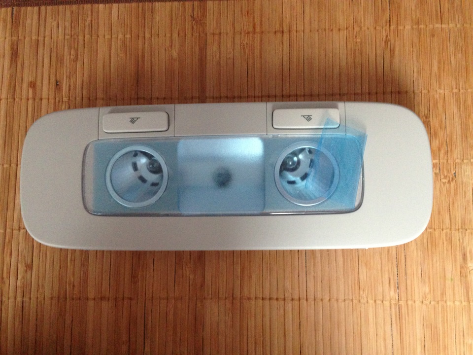

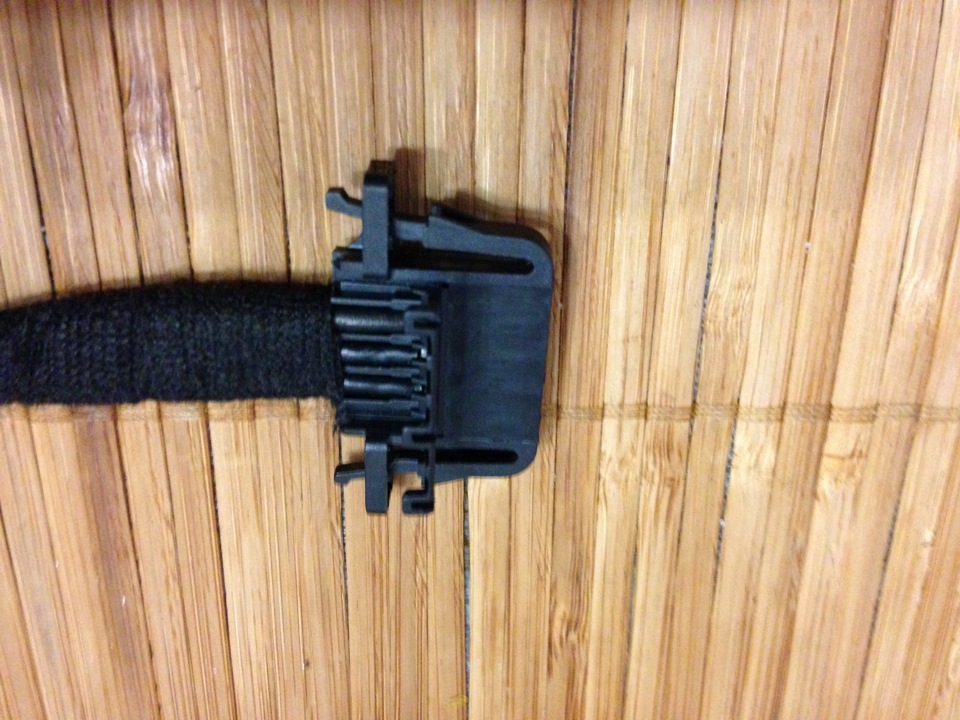

Для установки мне понадобилось:
1 Плафон 3C0 947 291 EY20
2 Рамка для плафона1K0 867 599 D
3 Разъем для плафона 3B0 972 705 шт.
4 Провода с клемами 000 979 019 E 2 шт.
5 Аудио провод 3 метра
6 Клема для провода (подобрал в магазине) 1шт.
7 Тканевая изолента
8. термоусадочная трубка 10 см.
вроде все.

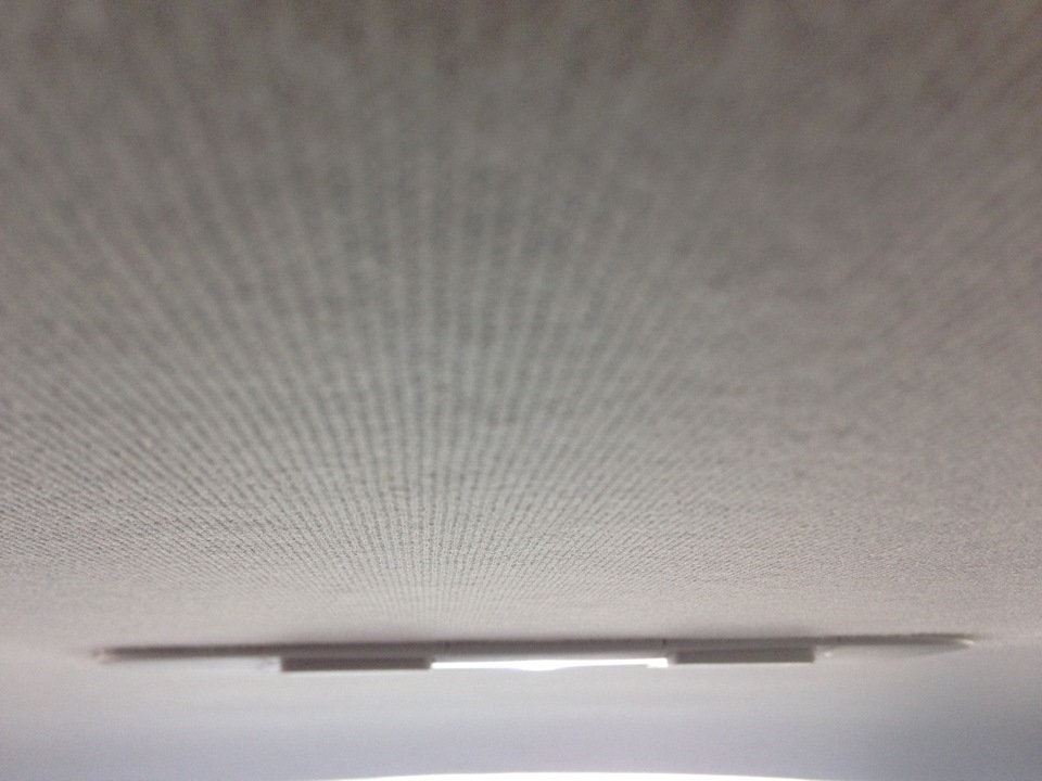

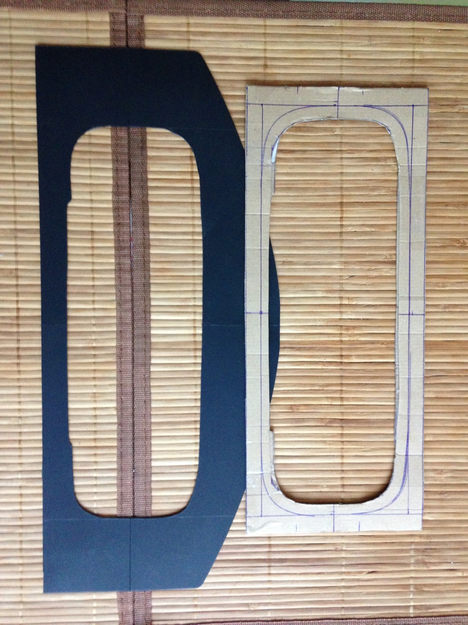

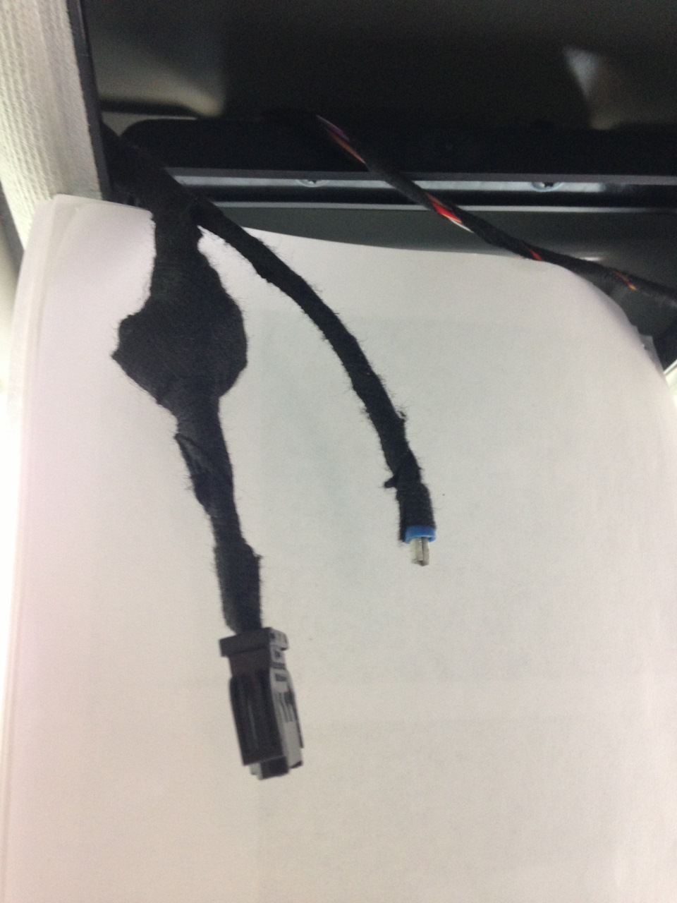

Собираем провода. Делаем шаблон и размечаем потолок.
Прорезаем потолок и протягиваем проводку.

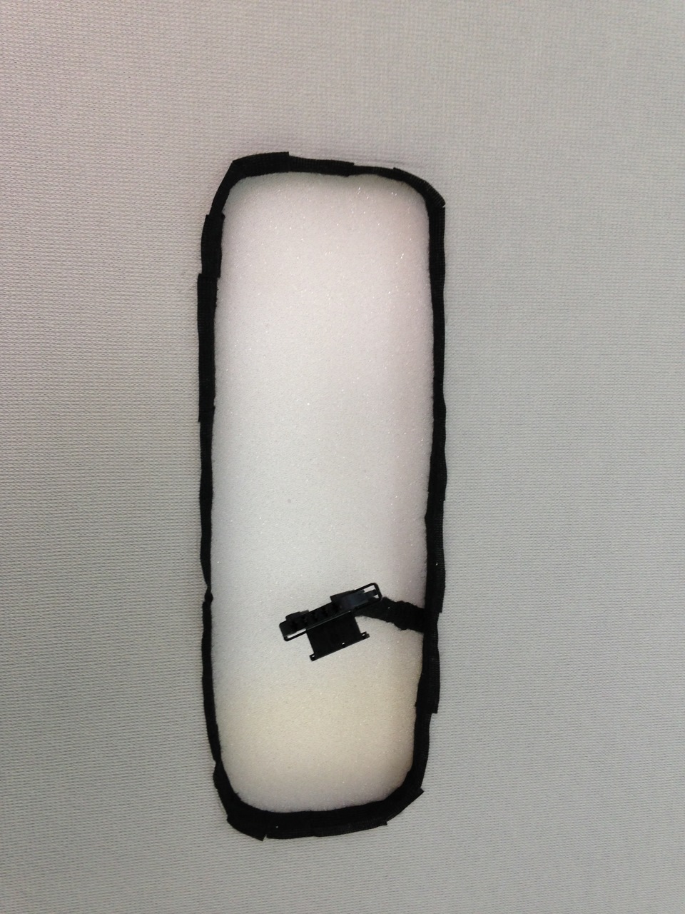

Можно снять обшивку потолка. Снятие займет 15 минут. Все снимается на раз два. Самое главное не бояться тянуть обшивку. Как это сделать подробно описано у strimer007
Благодаря рамки плафон прижался к обшивке без зазора и очень хорошо зафиксировался.

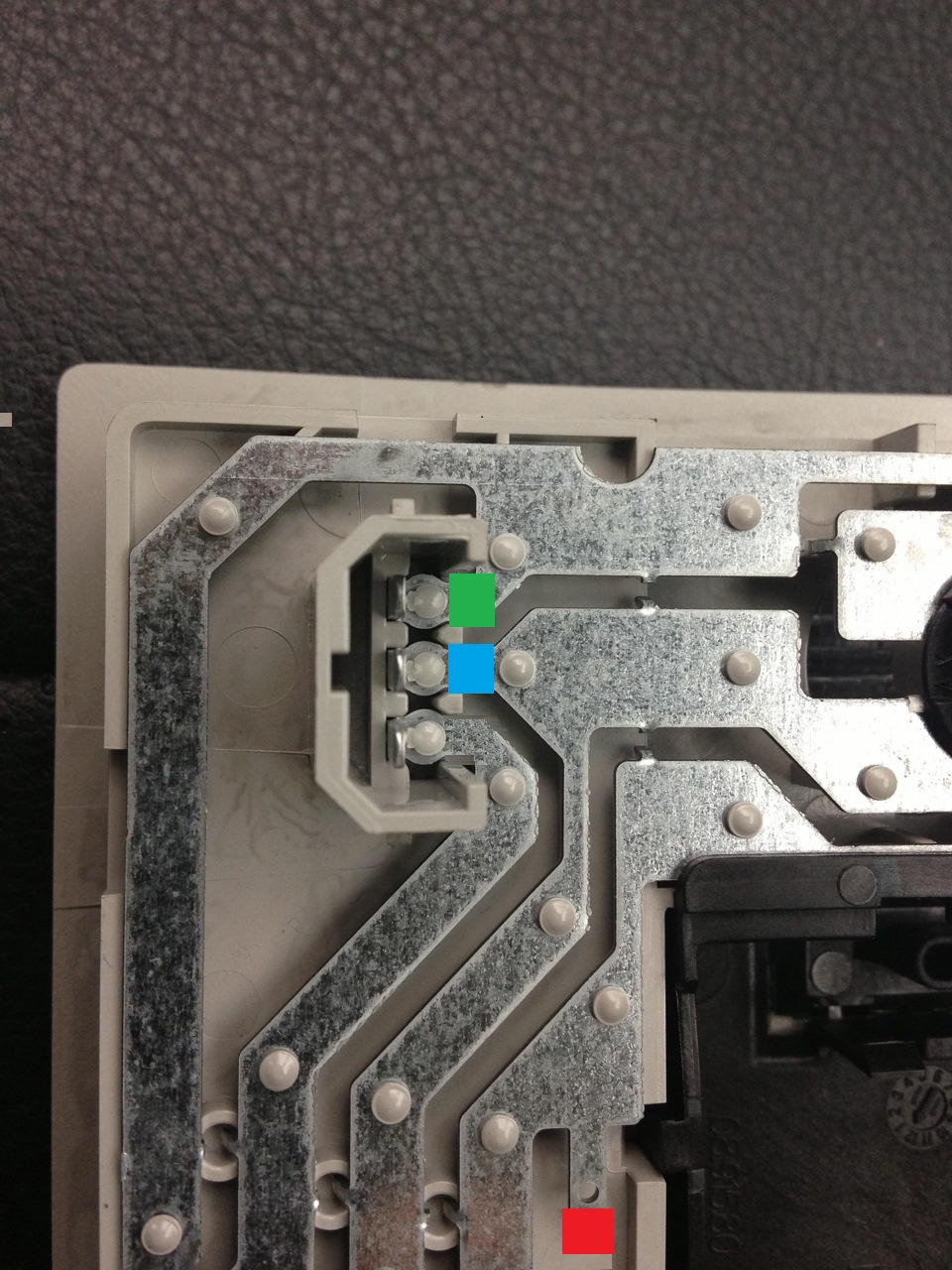

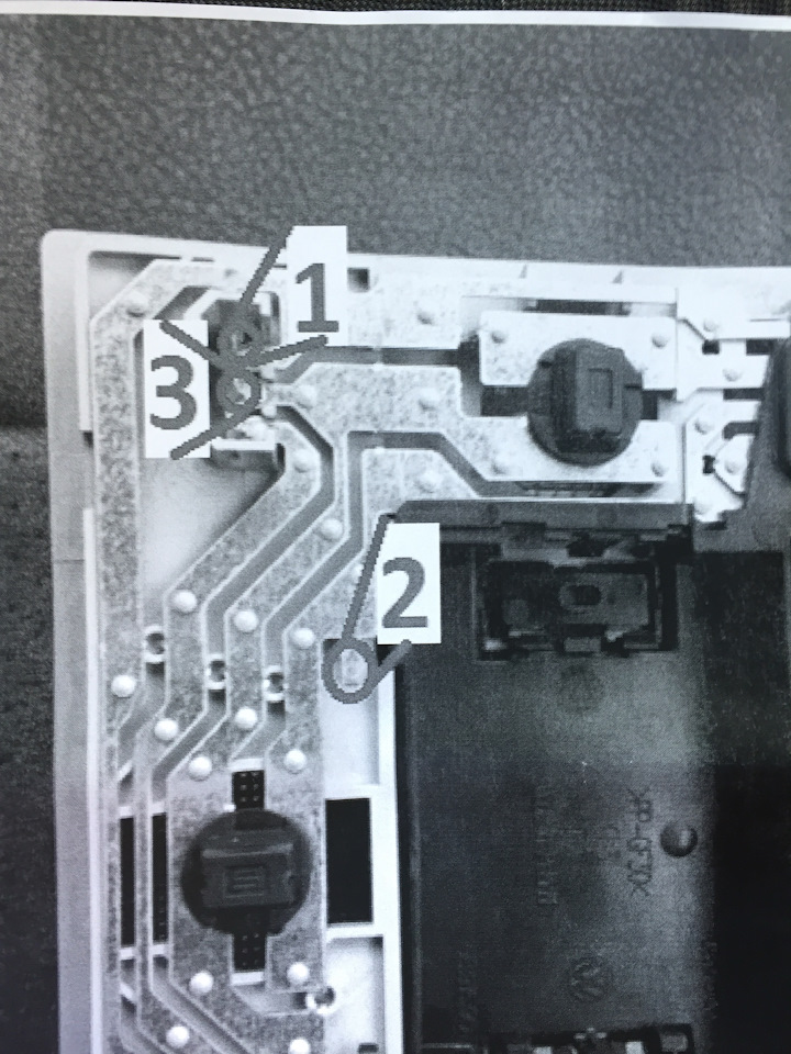

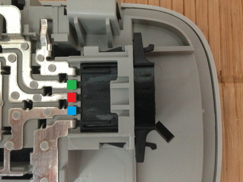

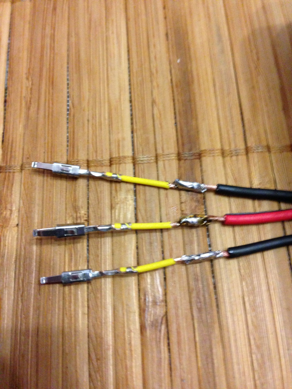

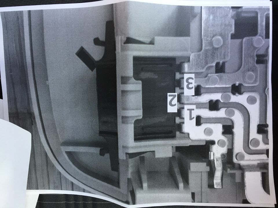

Что касается схемы подключения то на фото я пометил цветами что куда подключать думаю все понятно.

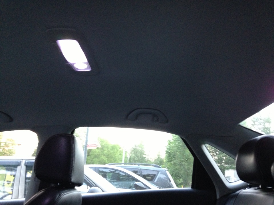

Салон преобразился и стал более комфортным.

Приветствую, не подскажешь в плафоне нет подсветки кнопок? Может пины 1 и 5 для этого?
Приветствую, нет подсветки нет

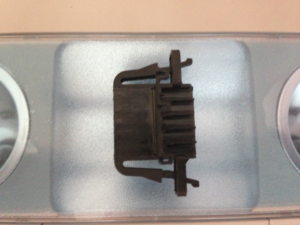

привет отлично сделал, есть вопросы зачем столько клем? и для чего и куда их нужно вставить можешь обьянить подробно если не трудно. Ты обшивку потолка синмал или без снятия поставил?
7 Клемы для врезки в проводку 4 шт.

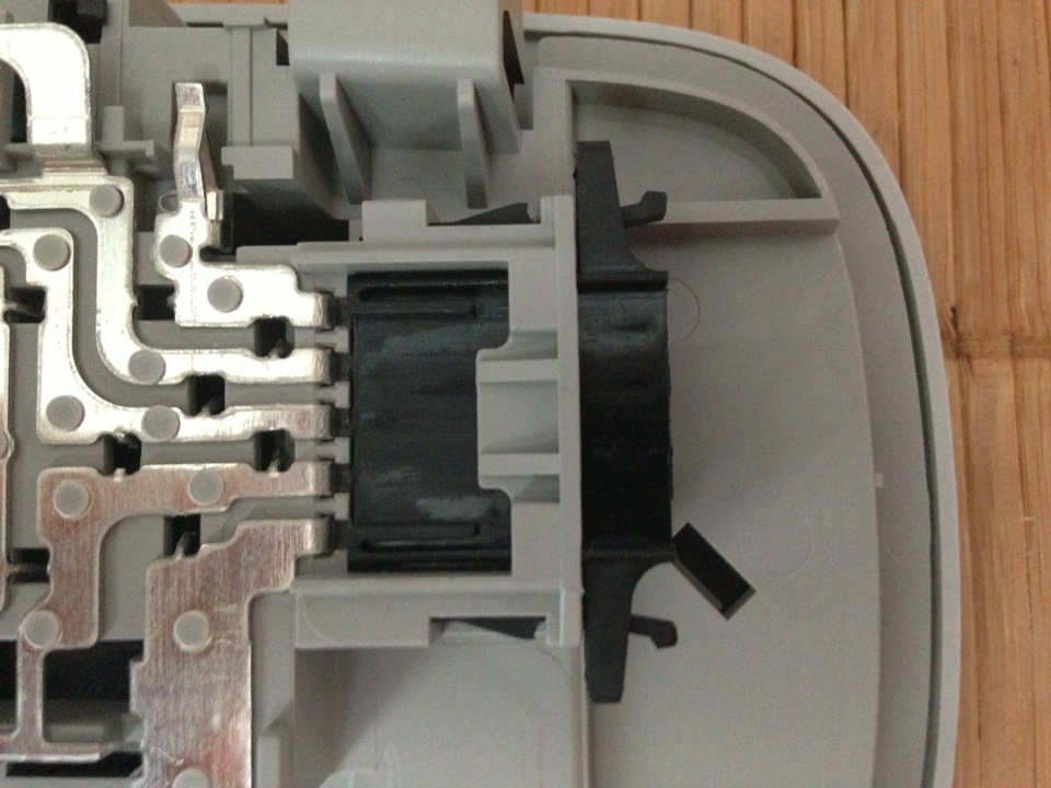

Привет!
Пины нужно вставлять в корпус разъема плафона.
Обшивку снимал, она снимается легко. самое главное работать в перчатках
1. Провода с клеммами 000 979 019 E 2 шт.
— 1 провод обжат с двух сторон. Нужно 3 пина. 1 остается прозапас.
2. Клема для провода (подобрал в магазине) 1шт.
— Клема необходима для крепления контакта к плафону. см. фото №10 справа. (синенький такой)
3. Клемы для врезки в проводку 4 шт.
— их лучше не использовать. Лучше делать на скрутку (удалил их с поста)
ПС. схема подключения моя не совсем корректная.
а без снятия обшивки не смогу поставить? а корректную схему подключения можешь дать?
NurTauman
NurTauman
Сможешь, но со снятой удобнее

Какое растояние от заднего стекла?
У меня не правильно он стоит.
Правильно стоит вот тут
www.drive2.ru/l/452100215839655239/
Когда обшивку снимешь это место видно
Мне писали что задний плафон ставят кнопочками к пасажирам.
Все верно.
Я вырезал слишком большую дырку в обшивке. Поэтому пришлось развернуть плафон, что бы не было видно "бохрамы"

Подскажи, данный плафон имеет режим загорания при открытии двери?
Да
А как он включается ? :) Судя по фото, одна кнопка отвечает за левую, другая за правую лампу.
Он работает параллельно переднему плафону
Схему повторил.Пост помог. спасибо огромное.

А плафон с подсветкой кнопок?
Может быть, но у меня не подсвечивается
Может просто не подключил? Я себе на перед ставил плафон от пассата — он с подсветкой.
Нужно будет посмотреть есть ли в нем диоды.
гляну напишу.

тоесть ты Запаралелил с передним плафоном. ( подцепился к штекеру для переднего плафон)
да все верно.

а главное комфорта добавилось )
не плохо получилось)))))

Хорошо расписал, а где нашел разъем 3B0 972 705? Я его в экзисте пробовал заказывать — а там отказ, попробовать еще?
Да попробуй. У меня не возникло проблем с заказом.
я тоже, когда нибудь решусь на это =)
Молодец! А штекер где брал? В экзисте?
Спасибо.
Да плафон штекер и провода с клемами брал в экзисте.
