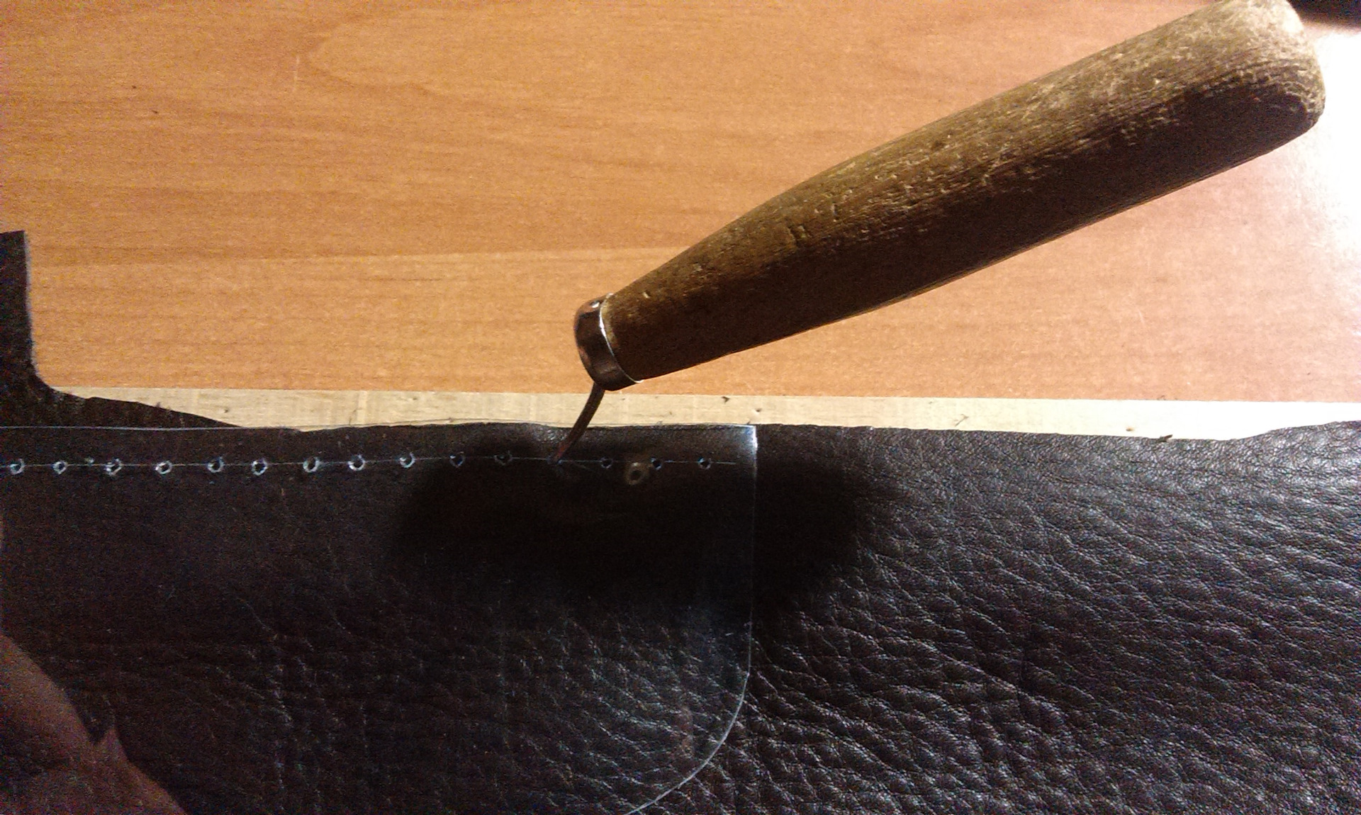

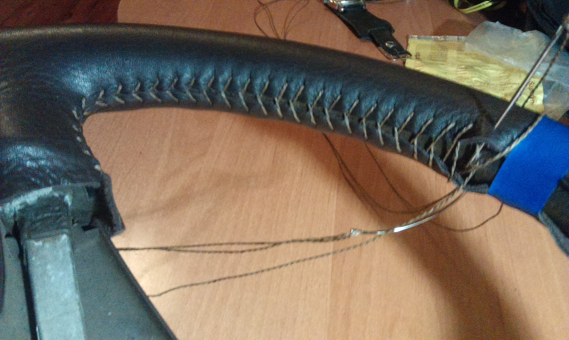

разметка дырок

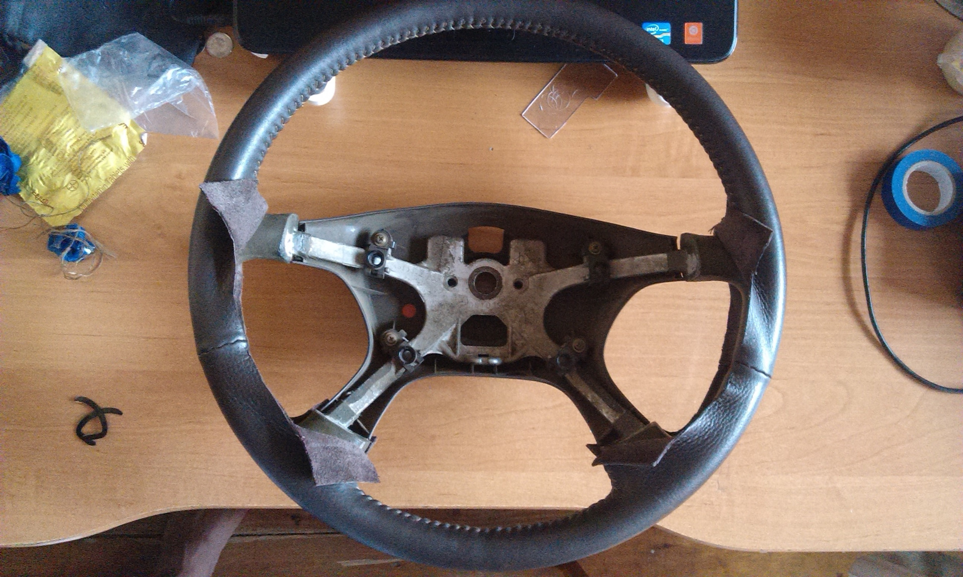

шнуровка

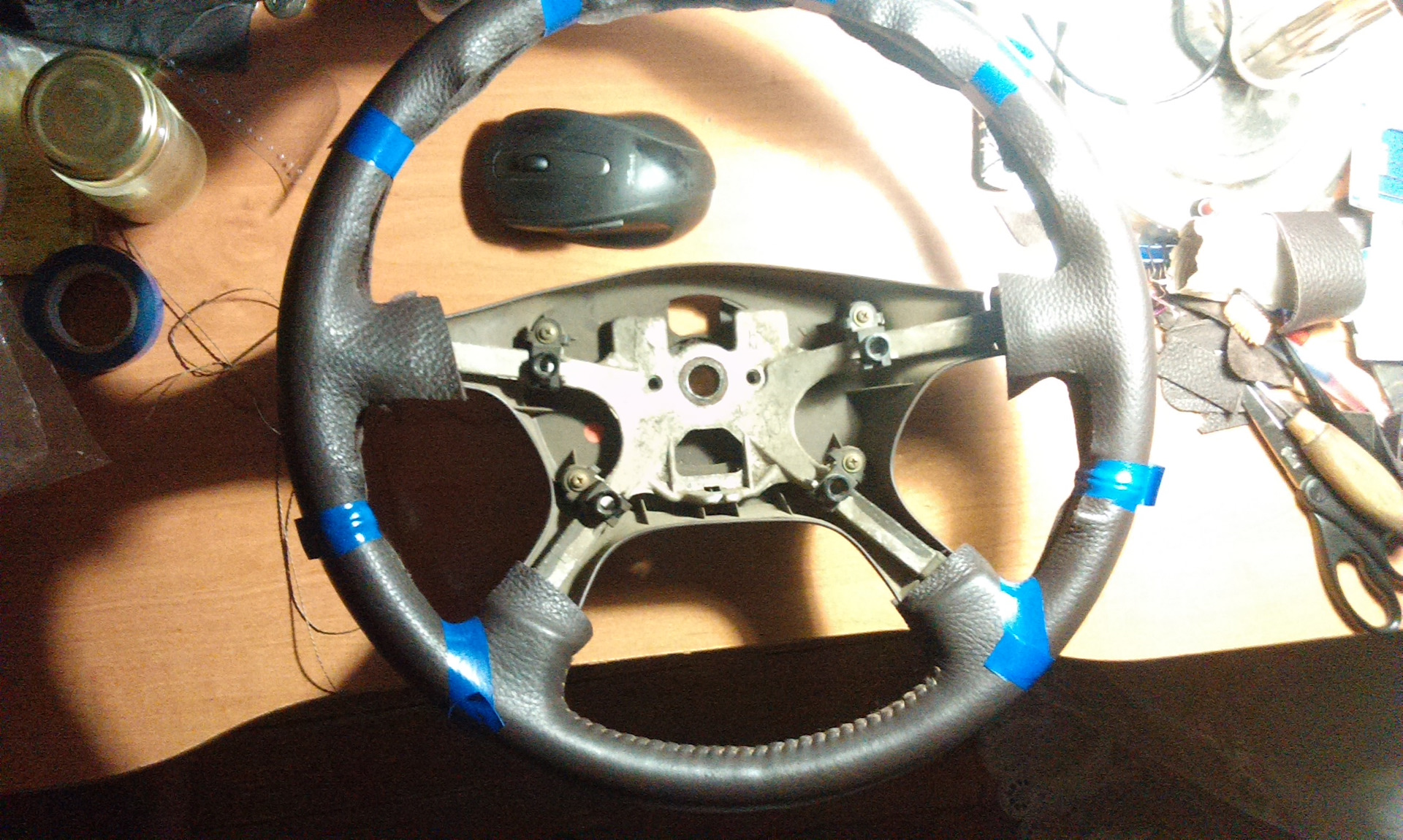

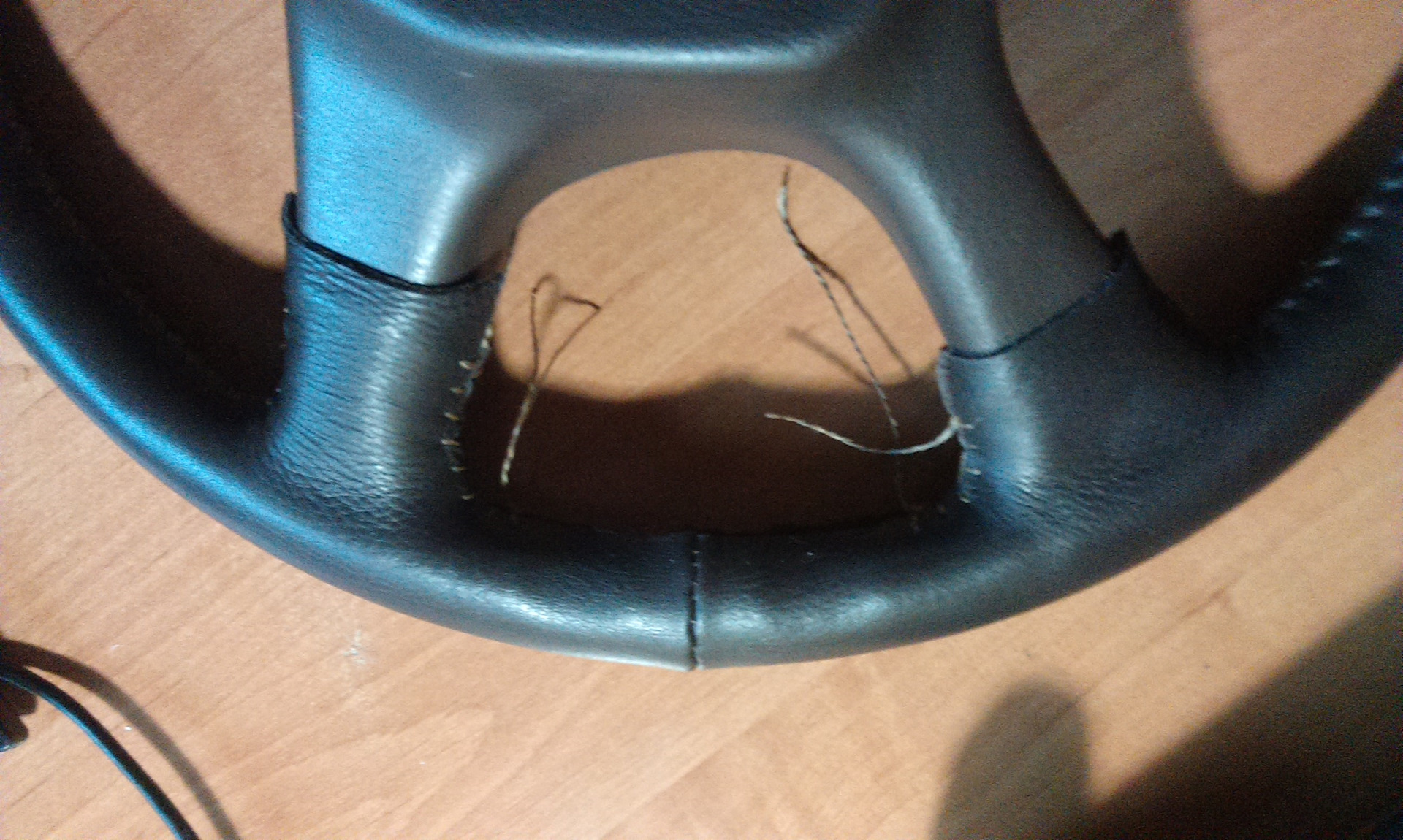

проклейка спиц

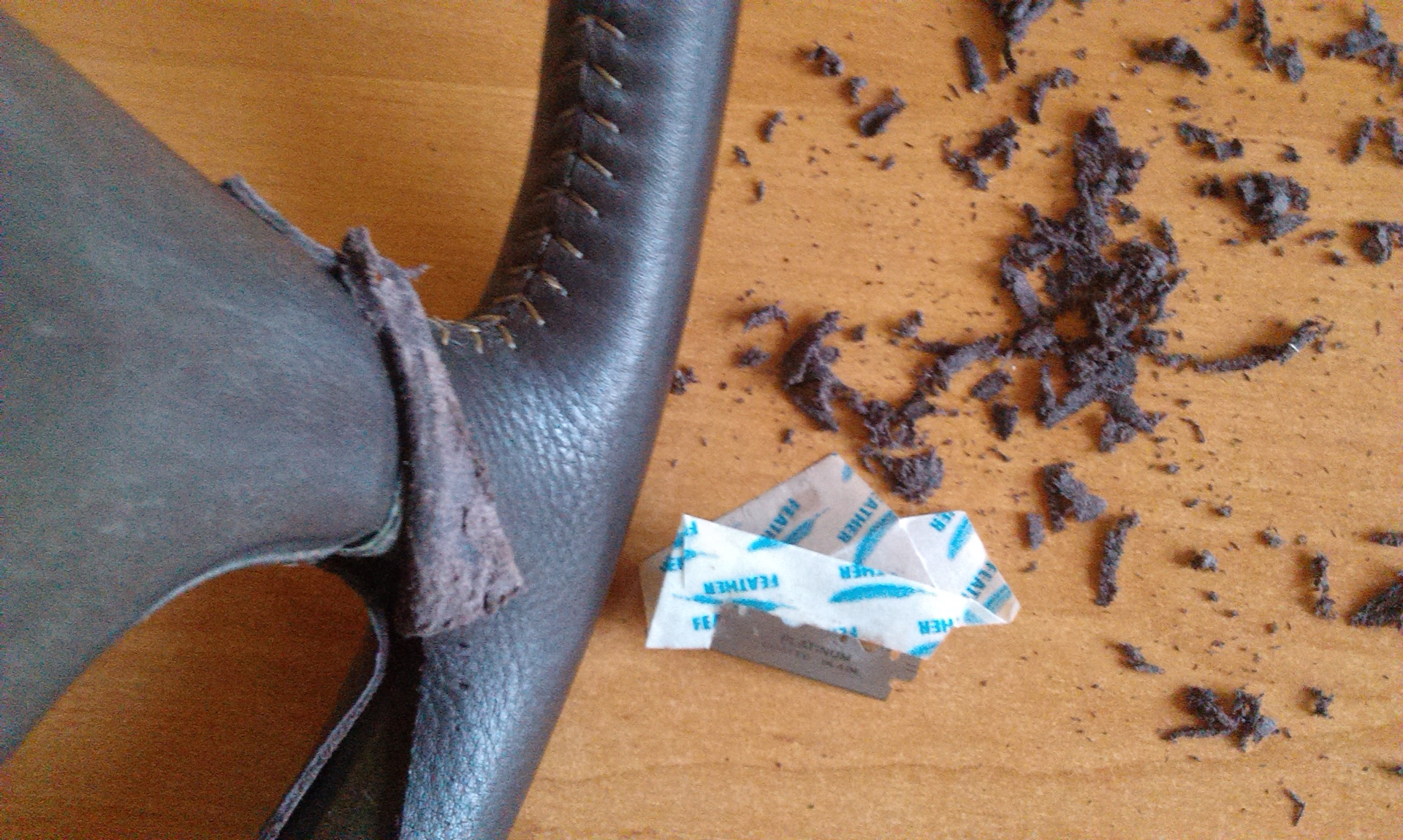

спуск края кожи

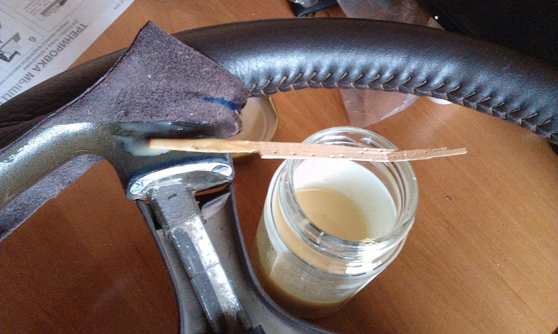

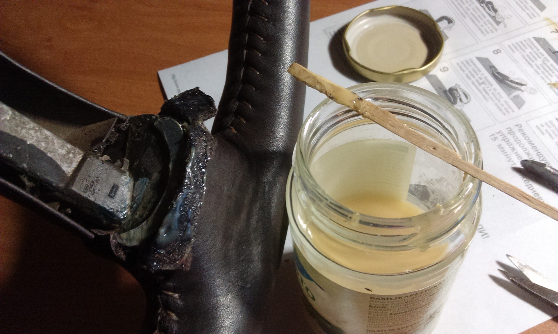

проклейка спусков

— клей наиритовый — бесплатно

— шнуровка\затяжка — 5-8ч

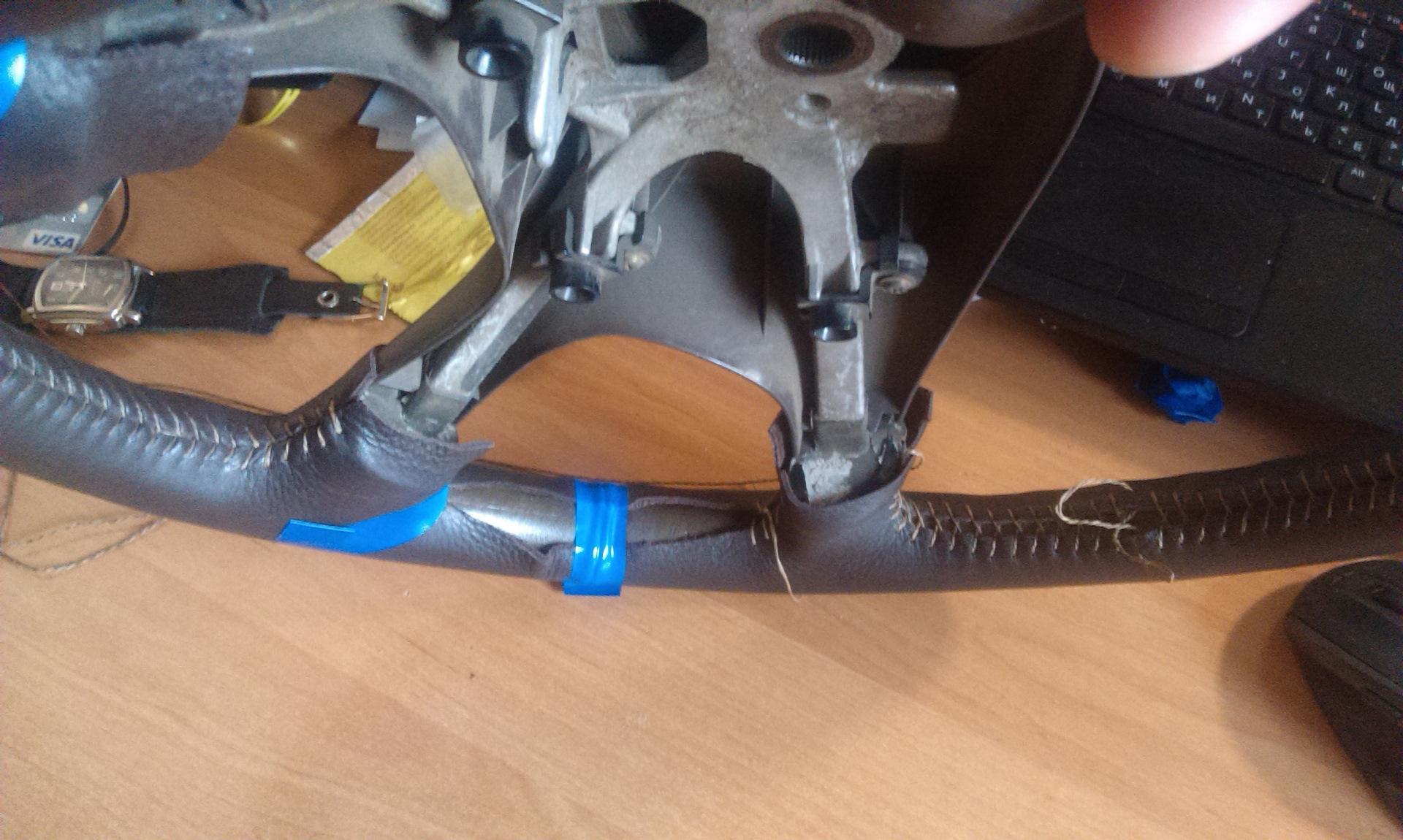

был один фейл, о котором я обязан рассказать.
кожу я приклеил только на спицах. это неправильно!
всему виной неправильная выкройка! (семь раз отмерь — один отрежь)
сначала надо было сшить полосы, натянуть их на руль и только потом подгонять все по месту.
я же понадеялся на шаблон. обхват обода был заранее выкроен и подгонялись лишь спицы.
кожа стянулась. в результате мне пришлось трижды утягивать швы чтобы стыки сошлись.
с клеем это было бы нереально сделать!

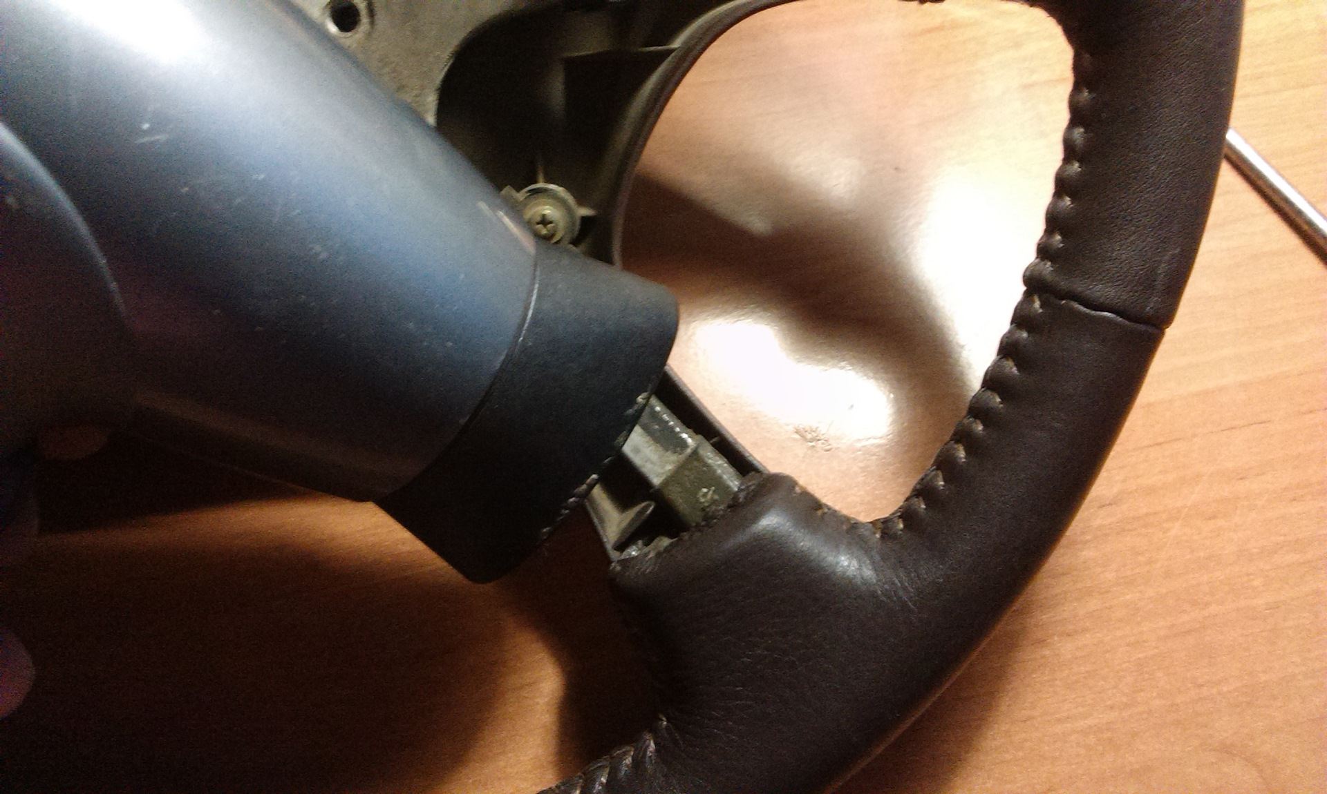

Руль. Перетяжка. Этап II. Варварская версия )))))
даже не поспоришь, )
я хотел, чтобы все выглядело нарочито грубо
без машинных швов и тонких ниток 20-30…
nick307
причем, я рассматривал тойотовский кожаный руль со следующего поколения.
там шов небрежный (видна ручная работа) аж диву даешься, почему же оно в сумме так хорошо выглядит.
по сравнению со стоком:
— я использовал нитки толще (раза в два)
— выбрал другой шов (симметричная елочка)
— придерживался другого шага, делая дырки вдоль стыка (7 и 6мм вместо 6 и 4мм)
в нормальную погоду сделаю пару фото салона, )
в поддержку варварского метода.
встало просто отлично, ) только так и нужно было делать
