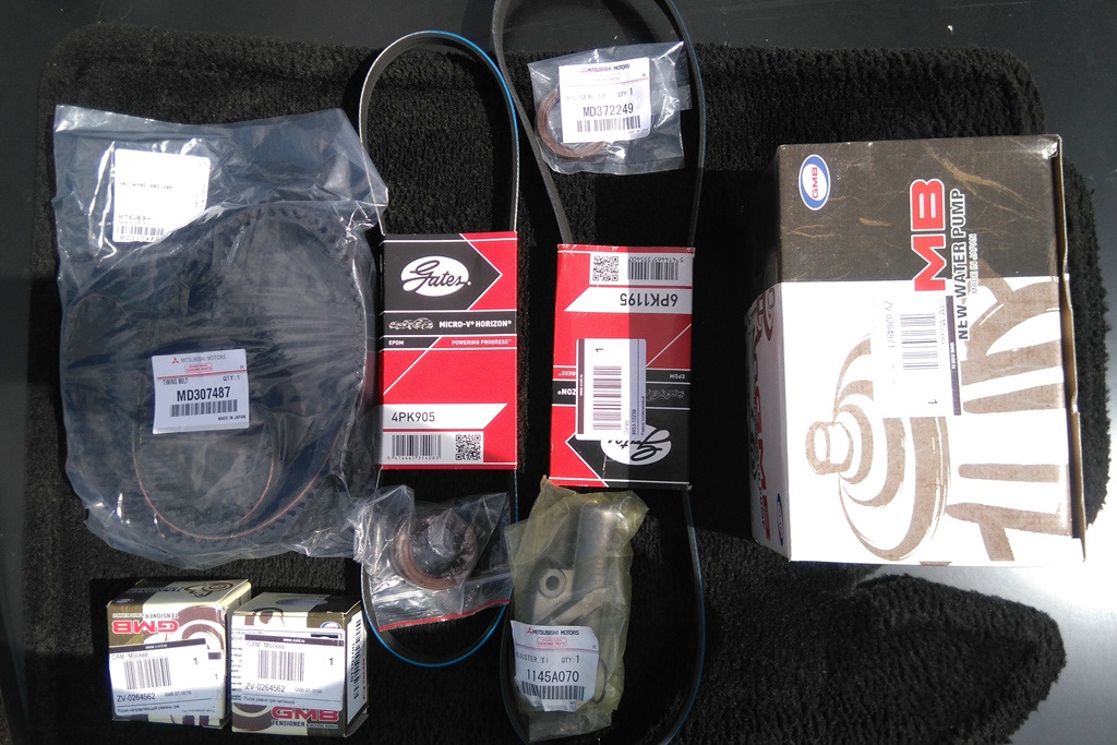

Замену ремня делал знакомый мастер в своем сервисе. Фото процесса нет, т.к. оставлял машину у него и сам не присутствовал. Напишу что для этого закупил и что менялось.
1. Ремень поликлиновый (приводные ремни) Gates 8653-10117 и 8653-10239
2. Ролик ремня грм натяжной GMB, GT-10100
3. Ролик направляющий ремень грм GMB, GT-10110
4. Ремень ГРМ, оригинал MD 307487
5. Натяжитель ремня ГРМ, оригинал MD 341830
6. Сальник коленвала передний, оригинал MD 372249
7. Сальник распредвала 2шт. оригинал MD 372536
