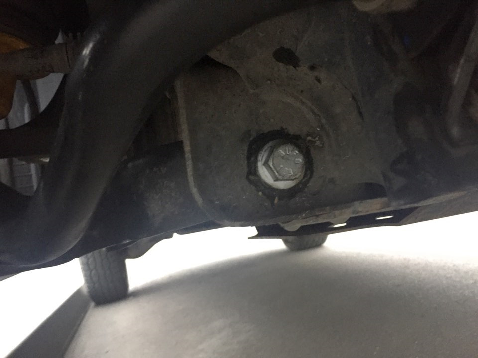

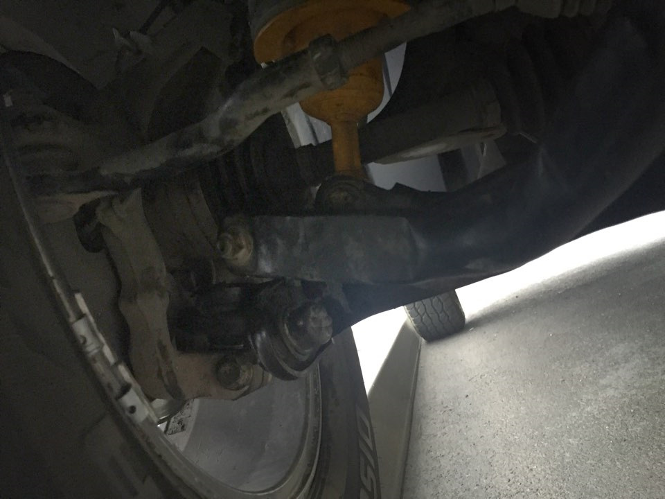

Поменял все, что было рекомендовано. Машина поехала чуть тише. На кочках никаких лязгов и стуков) красота и благодать;)
Итак по запчастям и кодам передняя подвеска:
Delphi TC2147 Опора шаровая передняя нижняя — 2 шт
FEBEST NSB-R51MF Втулка переднего стабилизатора — 2 шт
LYNXAUTO C8511Сайлентблок рычага подвески — 4 шт
NISSAN 01125-S212E Болт крепления верхнего рычага эксцентрик — 2 шт
AN 01223-S203E Гайка крепления заднего нижнего рычага — 2 шт
Задняя подвеска:
Febest NAB-280 Сайлентблок заднего дифференциала — 2 шт
Ранее были поменяны 2 сайлентблока. К сожалению, установить производителя нет возможности;) ориентировочно Febest
NAB-R51RL2
Сайлентблок задний заднего нижнего рычага
И болты эксцентрики
Nissan 54580-7S00B — 2 шт
Гайки
Nissan 01223-S203E — 2 шт
