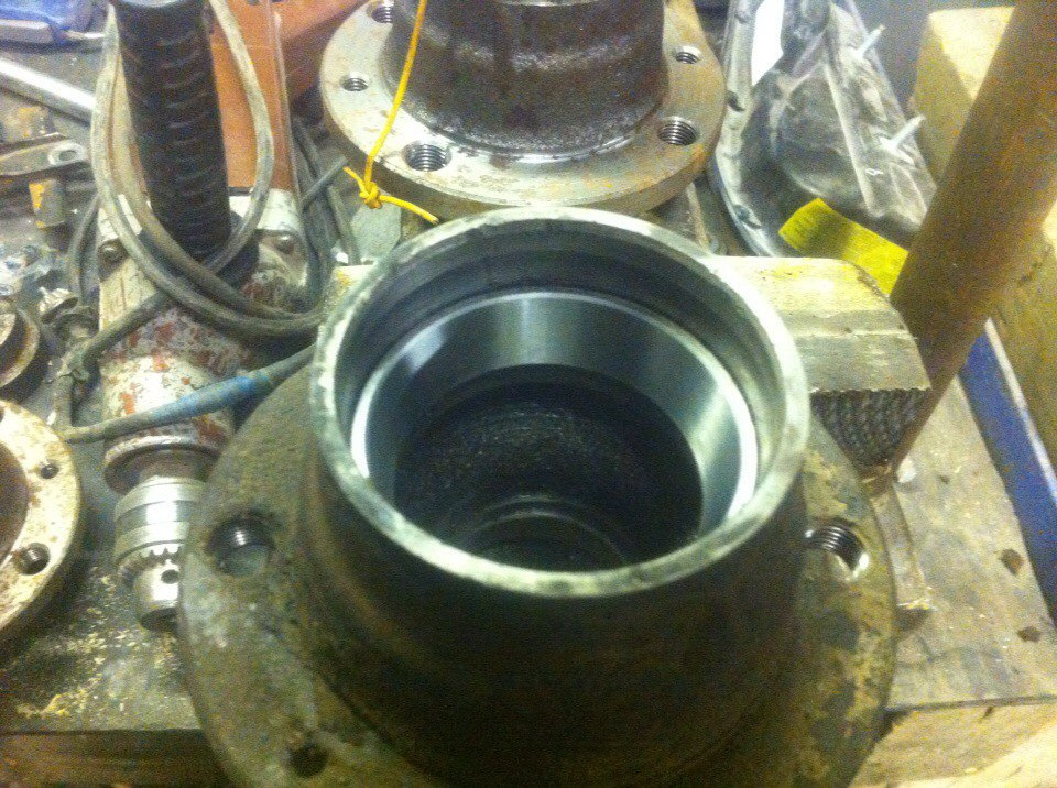

Приобрел тормозные диски, колодки по кругу, ВВ провода, свечи, +, — аккума, подшипники ступиц лев+прав, стойки по кругу газмяс, опоры мотора новые(лежали в гараже честно вынесенные с завода в 90х), масло.
Ну и понеслась, сразу скажу почему так много фото ступиц. Так вот мало кто меняет кольца, обычно они в норм состоянии и чтоб не мучаться с их выпресовкой-запресовкой оставляют старые и меняют только подшипники. А я создаж бж для облегчения продажи в будущем(возможно) поэтому лучше подробнее указывать) Скучно? Однозначно, но мне спокойнее)

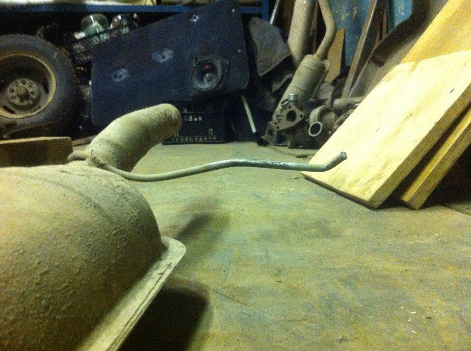

Ах да, про выхлоп история) После установки "болт он" заводских деталей он висел как сопля.
Вот вам мой метод:

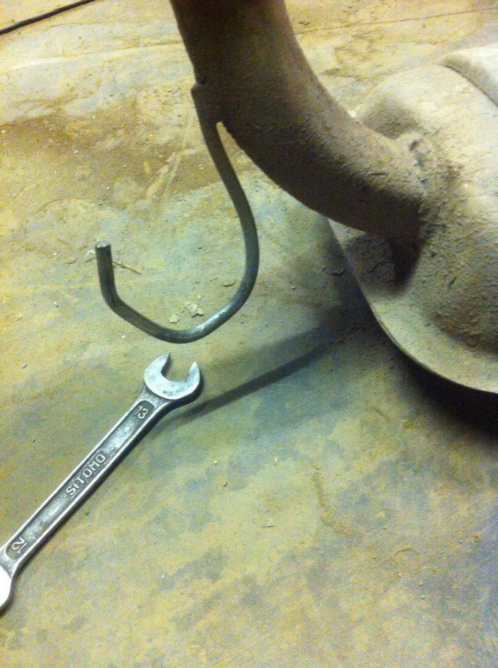

Срезаем часть с средней части в месте сочленения резонатора с банкой
тем самым мы ее глубже засовываем в среднюю часть, а значит и средняя часть поднимается выше(выигрываем 20мм)
Дальше гнем по месту стандартные… крепления(мой мозг отказывается называть крепежом это) на банке
и получаем почти незаметный выхлоп почти полностью спрятанный в просторах рамы)
