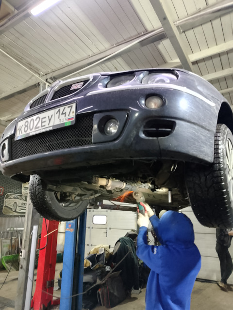

Сделал антикор днища и арок
Текст скорее для себя и памяти, сделал антикор, дали гарантию на 2 года с обязательным ежегодным осмотром Все сначала вымыли Запаковали И обработали

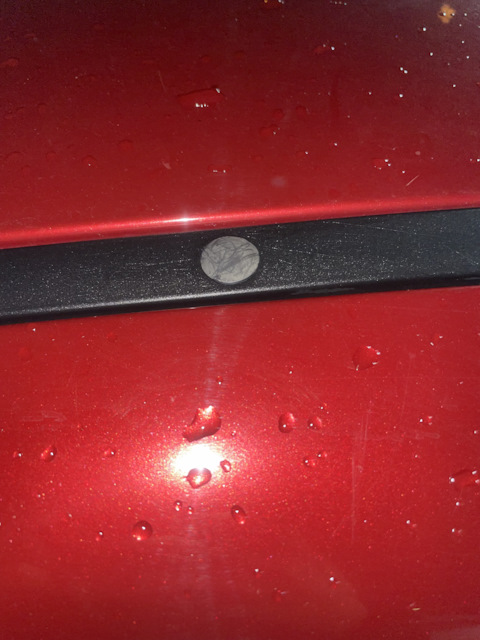

Замена заглушки молдинга крыши
Всем привет! Потеряла на мойке самообслуживания заглушку молдинга крыши Нашла на всеинструменты.ру код: 37418292 заглушка под отверстие 14 мм «ссылка» Встали как родные

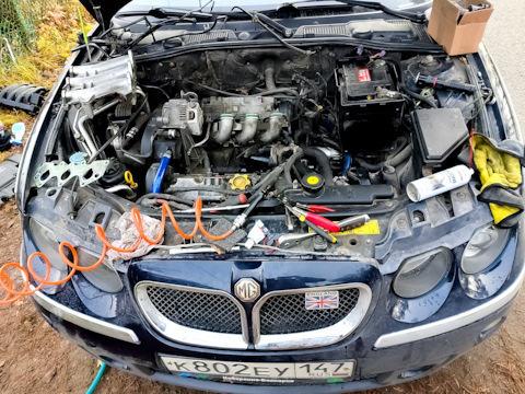

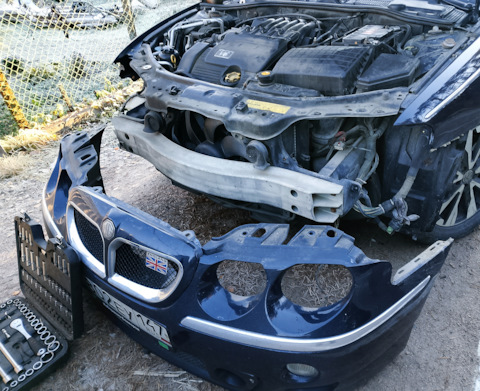

Замена прокладок ГБЦ и ГРМ (без спец инструмента) Rover 75 2,5
Процесс по замене пошёл, расскажу подробно как всё меняется 1. Снять бампер 2. Снять телевизор рамку радиатора 3. Снять вентилятор и радиаторы 4. Снять впускной коллектор и верхний пластиковый и два…
Вы проверяли момент затяжки после доворота? Я не изобретал велосипед, есть и Динамо ключи и угломер. Я просто проверил моменты после доворота в 180° и именно на момент 60нм вышло. Довернул в 60нм только середину так как они были слабже. Засчет этого просто получилось равномерная протяжка. А так всё углами вертел. Смотрел форумы кто то три раза по 90° крутит, кто два раза по 90°, многие по 180° ну любой из этих способов придёт к моменту 60нм. Заднюю голову крутил в 180° 6 болтов вышли сразу на 60нм ещё 2 пришлось дотянуть Переднюю голову крутил два по 90° там разбеги сильнее были, по итогу то же дотянул до 60нм. А вот три раза по 90° так не стал экспериментировать чревата сломанным болтом, ну кто то писал что тянули и всё ходит. Поэтому тут сколько специалистов столько и мнений.
Мнений много, но мануал один, правда у производителя прокладок бывают небольшие изменения, но видимо это так надо конкретно для их прокладки.
Причина замены прокладок ГБЦ. Выбрасывало антфириз из бачка. Машина не кипела ну антифриз выкидывало. Если не залить вовремя можно было вскипятить. В сервисах спрашивал, кто на что горазд. Помпа не работает, забиты радиаторы, крышка не держит, что только не перебрали и каждому сервису платил за диагностику. По итогу был куплен газоанализатор на озоне за 800р. Устанавливается в бачок ож заводится и прогревается до рабочей температуры. Цвет жидкости синий всё отлично, зелёный есть не большое попадание углекислого газа в антфириз, жёлтый пробита прокладка или трещина в ГБЦ. У меня показало жёлтый. Фото анализатора прилагаю, авто не мой просто фотка с озона

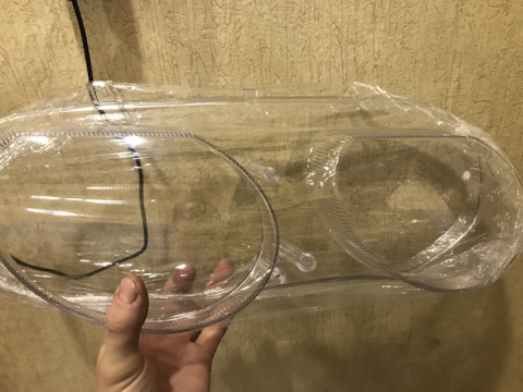

Убираем катаракту
Наконец то нашел стекло фары (пластик понятное дело) на дорестайл. Весной буду сдавать в ателье. Одна фара была поменяна до меня, даже пломба голографическая с надписью Rover видна. Другая исправна п…
