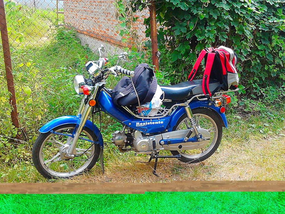

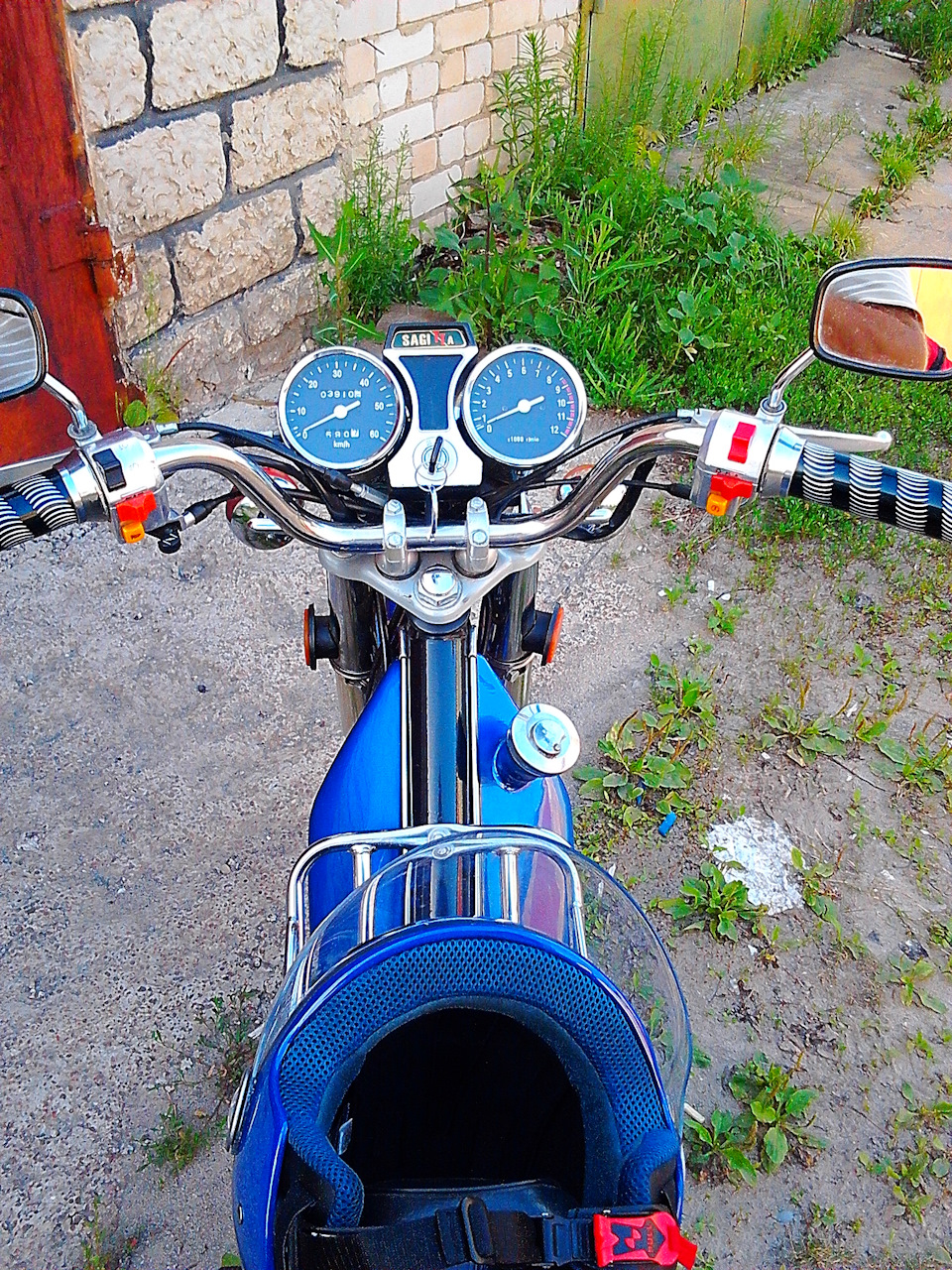

Но мопед есть мопед как не пытайся из него сделать что то большее-не выйдет. Но вот чисто для себя внешне можно и попытаться. После моих небольших доводок получился такой "вид с рабочего места" — вполне себе "мотоцикл":

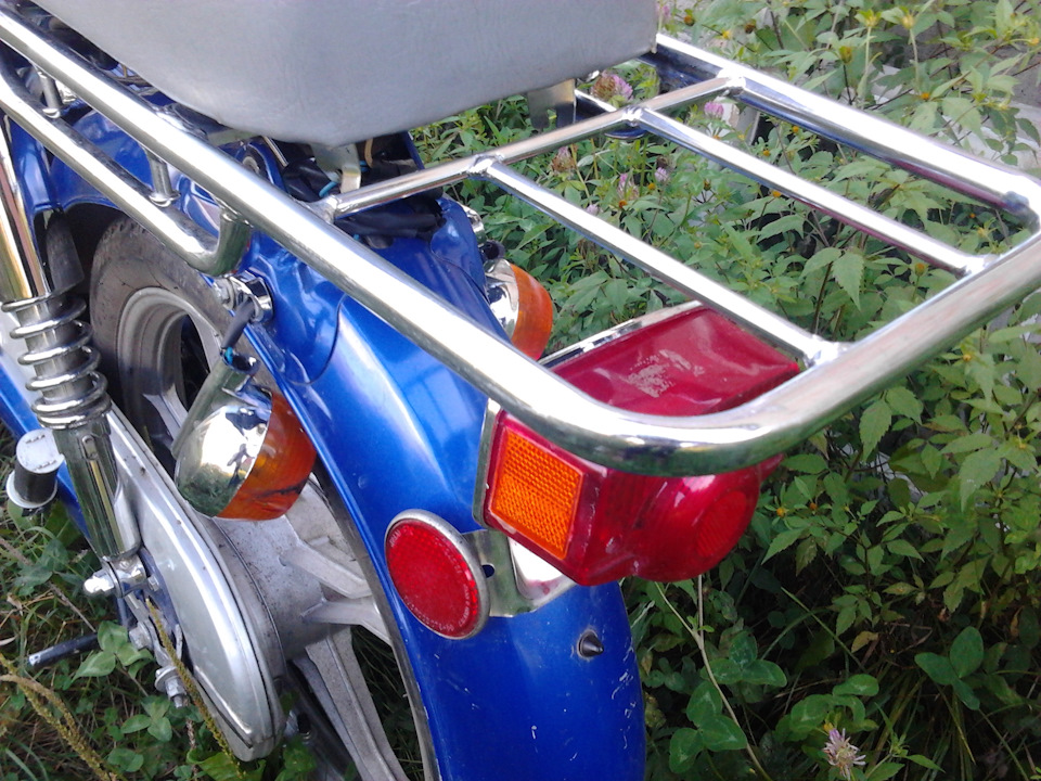

И вроде бы ездить да радоваться но-это всё же Китай и от него жди сюрпризов всегда если не уверен на 100% в том или ином узле или детали (то есть сам не переделал его). Так вот после подскока на очередном ухабе в городе у мопедика… отвалились оба задних поворотника! Лопнули по креплениям!
По возвращению "на базу" были заменены эти поворотники на "свечи" — они гораздо более прочные и идут как "тюнинговые" на китайские чопперы. Получилось вот так:
