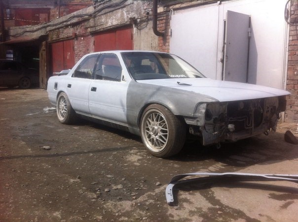

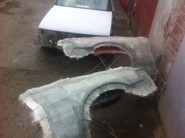

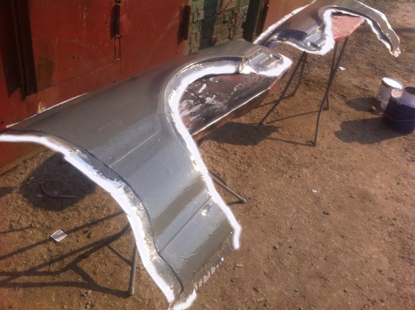

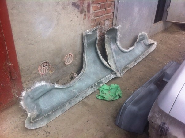

Всем привет! Это мой первый пост в данном сообществе. Подготавливаю свой автомобиль к перекрасу и вот решил заодно сделать стеклопластиковые крылья. Со стеклопластиком ранее был небольшой опыт, а вот изготовить самостоятельно трех составную матрицу крыльев для меня было впервые))
Ну и для жесткости матрицы использовал не доски а двух составную пену)) Результат оправдал все ожидания)))
Пост не о том, как делать правильнее или лучше, а скажу честно, просто похвалиться, я доволен работой))) Я горжусь тем, что про таких старичков как 81ый кузов тоже не забывают и заботятся. Меня мой автомобиль выручает своей надежностью, а я отвечаю ему взаимностью в виде "тюнячек". Всем спасибо и всем ровных дорог!

только вопрос, как с креплениями быть на таких крыльях, или просто у меня выгибонов много?
Крыло полностью повторяет все железное с внутренними креплениями

Крылья получились очень легкие, но прочные))
