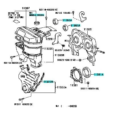

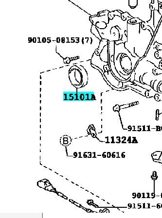

11381-46010 сальник коренной
90311-46001 сальник передний
90311-40020 2-шт сальники и распредвалов
11328-46021 прокладка крышки ГРМ

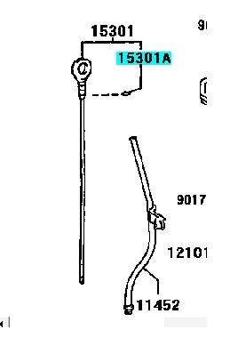

96741-19005 прокладка масляного щупа

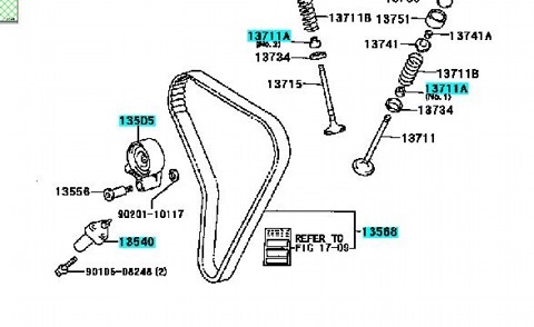

13568-49025 ремень ГРМ
13505-46020 натяжной ролик ГРМ
13540-46012 натяжитель ремня ГРМ

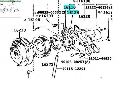

16100-49865 и 16124-46070 помпа и его прокладка

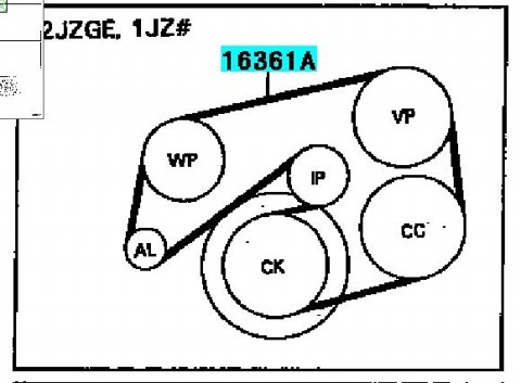

Этому ремню должно быть все нипочем на дистанции 100ткм, поэтому тоже оригинал 90916-02310

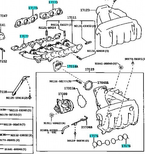

17173-46020 –выпускной коллектор
17177-46060 и 17179-46040 –выпускной коллектор
17114-46010 – треугольник на дроссель

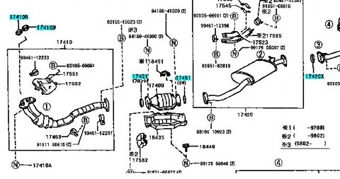

90917-06061-2шт., 90917-06043,909706072,090917-06078-2шт. – это прокладки выхлопной трубы согласно мануалу. Пожалуй что-то лучше придумать нельзя. Несмторя, на то что выхлоп после свапа только кастомный, этим колечкам нет альтернативы. Все замечательно встает на родные фланцы и никогда не сифонит(для любителей возить картошку в багажнике по деревне рекомендую глушак вообще не ставить ибо …)

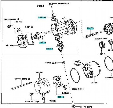

Будет полезным если залезть в стартер и глянуть на щетки 28140-70020(узел с щетками), контакты-пятаки 28226-64200, 28226-64200, якорь 28235-55020 и его пружину 28165-76070 .

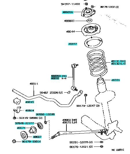

Передняя подвеска, тормоза и рулевое управление.
Коли уж снимать подрамник, то может быть стоит обслужить нижние стойки, рычаги, стаб и его линки ? Для этого берем
48820-22010 и 48810-22010 Линки стабилизатора
48815-22040 – 2шт.Втулки стабилизатора и если необходимо хомуты-брекеты 48824-22060

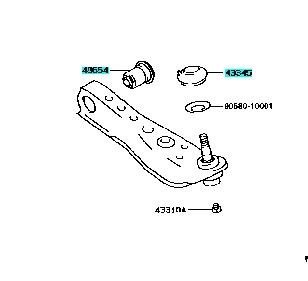

48654-22030 -2шт Опорные сайленты нижних рычагов
Нижние шаровые опоры будут дублями типа CBT-12 от CTR, если все хорошо, то можно поменять только пыльники шаров 43345-22070
Фронт Сайленты для кастор-рычага/растяжки и его гайки (все по 2шт.) 90179-18014 –гайка, 48674-22020 и 48674-221020 – сайленты и 90947-02122 шайбы.

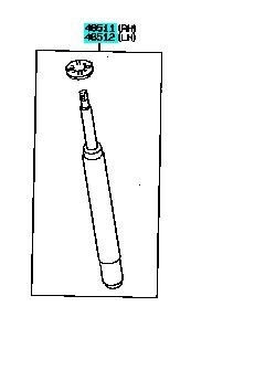

При необходимости Стойки в сборе либо картриджи 48175-22031-2шт, пружины 48131-2А730 или аналоги, отбойники с пыльниками 48331-22050 2шт., опоры пружины 48175-22031-2шт.и опоры стойки 48609-22070-2шт.

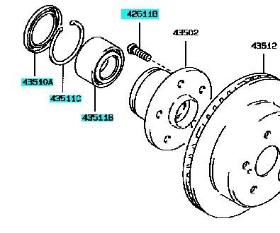

Ступичные подшипники + сальники+стопорные кольца на каждую сторону по 1шт. 90369-32003,90521-77001,9031148013.
Имеет смысл посмотреть на шпильки колеса 90942-02049.

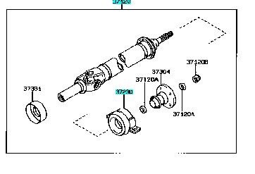

Трансмиссия — КПП, карданный вал, редуктор
Болты в сочленениях между навесным подшипником и на хвостовике редуктора должны быть только в идеальном состоянии. 37230-22140 подвесной подшипник

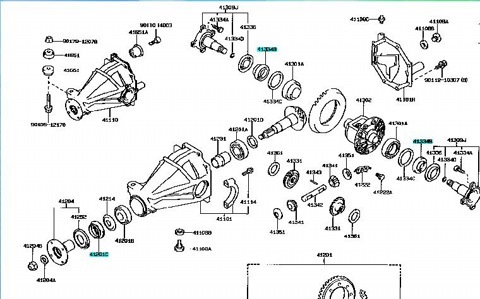

на редукторе(тем более если он остается родным 7,5 дюйма) меняем три сальника-
боковые 90311-380112шт., 90311-38010 в центре
