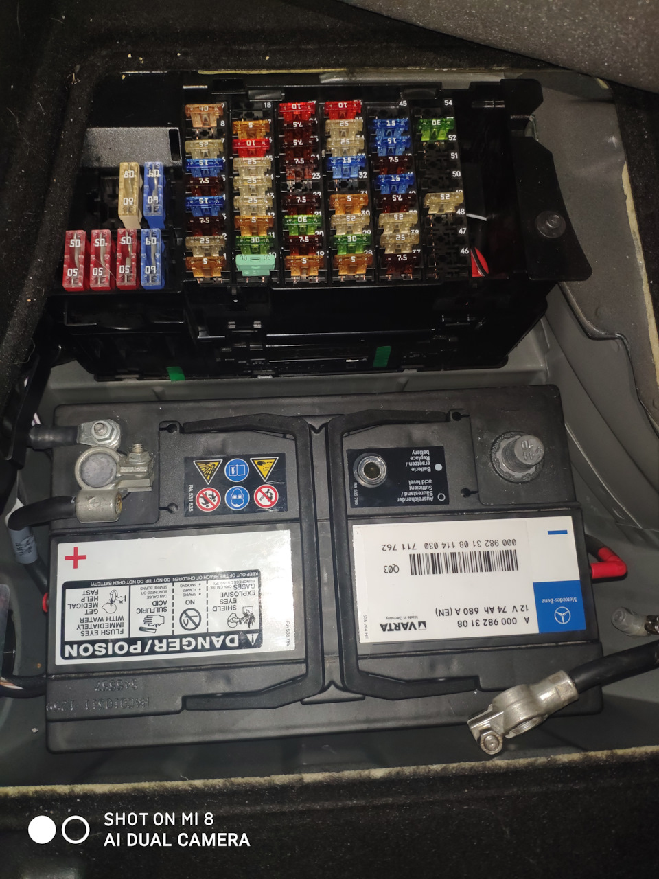

В данном автомобиле есть приятная функция, ее можно включить в меню авто включения ближнего света, свет автоматически отключается, когда заглушить автомобиль и открыли водительскую дверь. Но она может сыграть злую шутку, что и произошло. При подкачке колес, справа по окончании была заглушена машина со стороны пассажира. Закрыли машину и счастливые ушли домой, о том что свет не выключился не обратили внимание, ушли на автомате забыв, что водительская дверь не открывалась. Сыграла та злая шутка и беспечность. Утром спеша, при попытке открыть дверь ничего не получилось, открыли дверь аварийным ключом и о ужас поняли что машина не заводится, тут и поняли что сел аккумулятор так как весь день вчера прогорел свет и высасал аккумулятор. Для прикуривания проблема в том, что для этого нужно подъехать к пассажирской стороне (справа), клемм под капотом для прикуривания нет. Решил попробовать его зарядить, хотя думал что не получится, так как это уже вторая разрядка а аккумулятор уже верой и правдой служит 9лет.

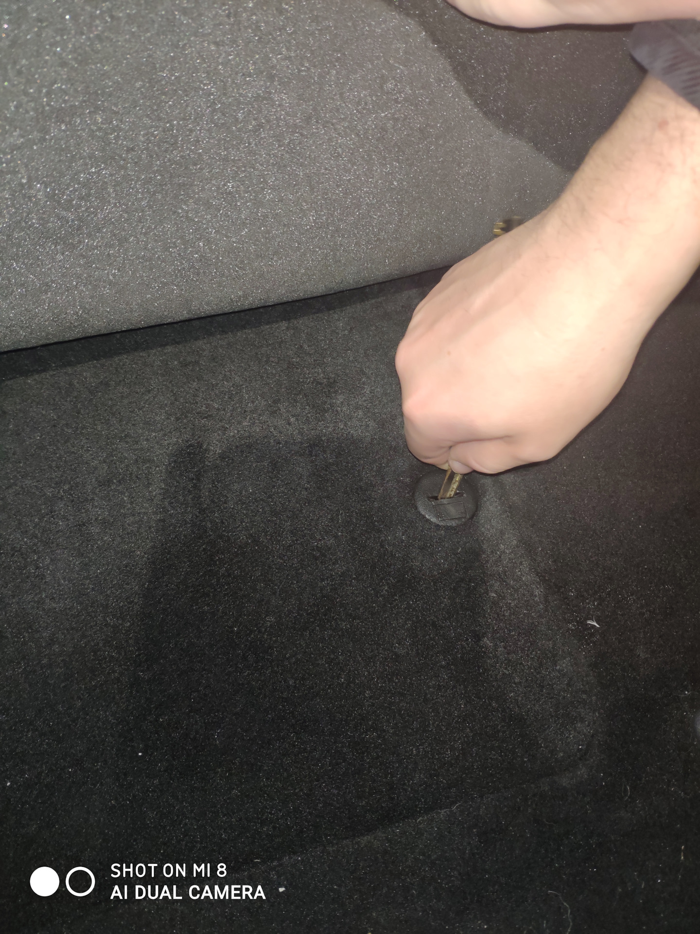

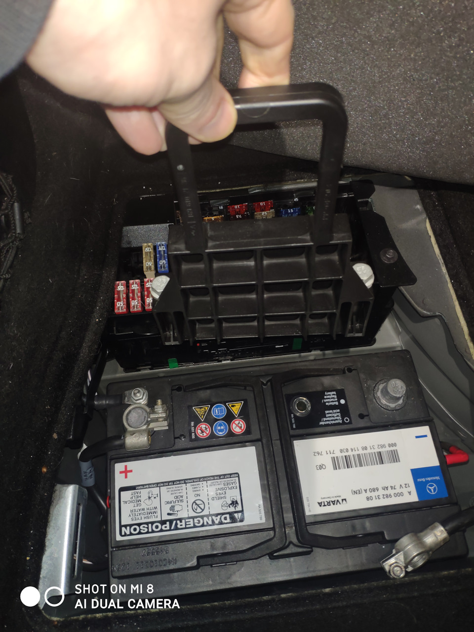

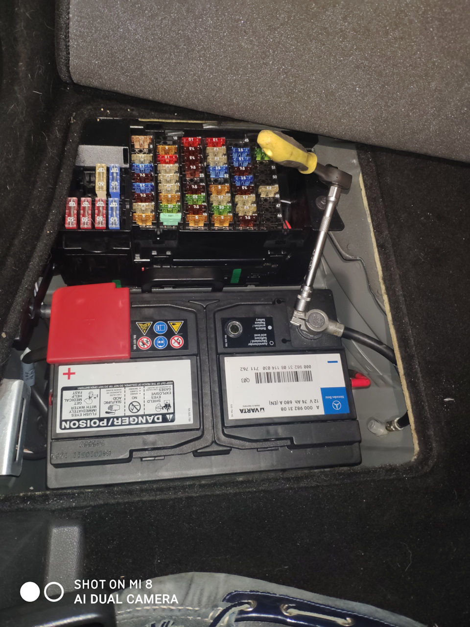

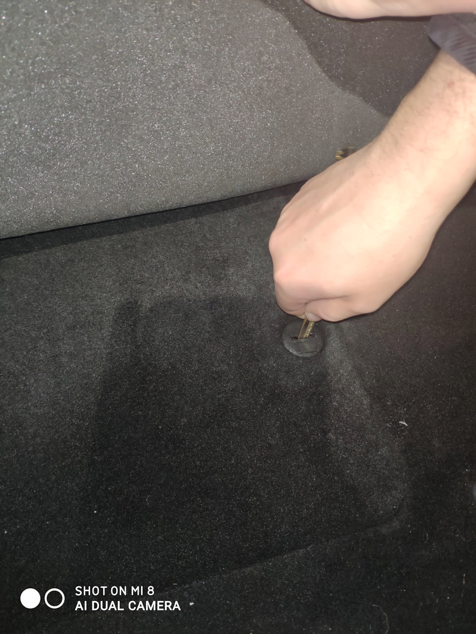

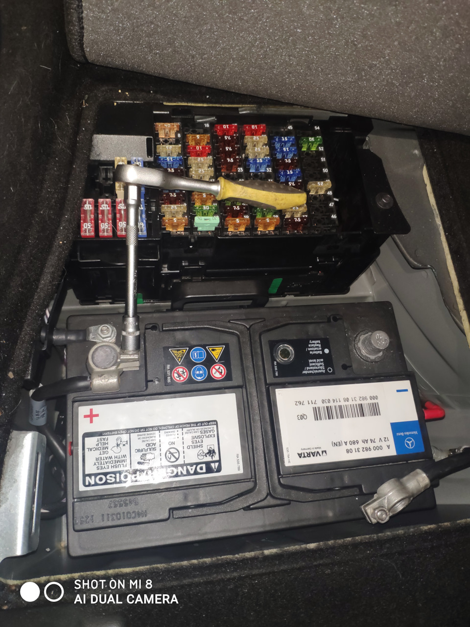

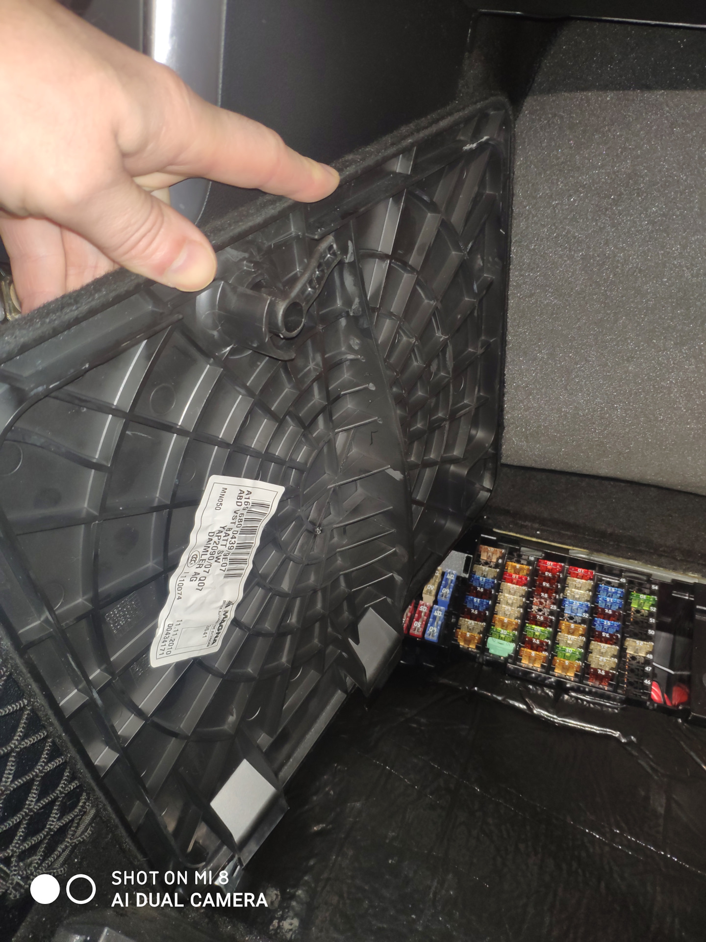

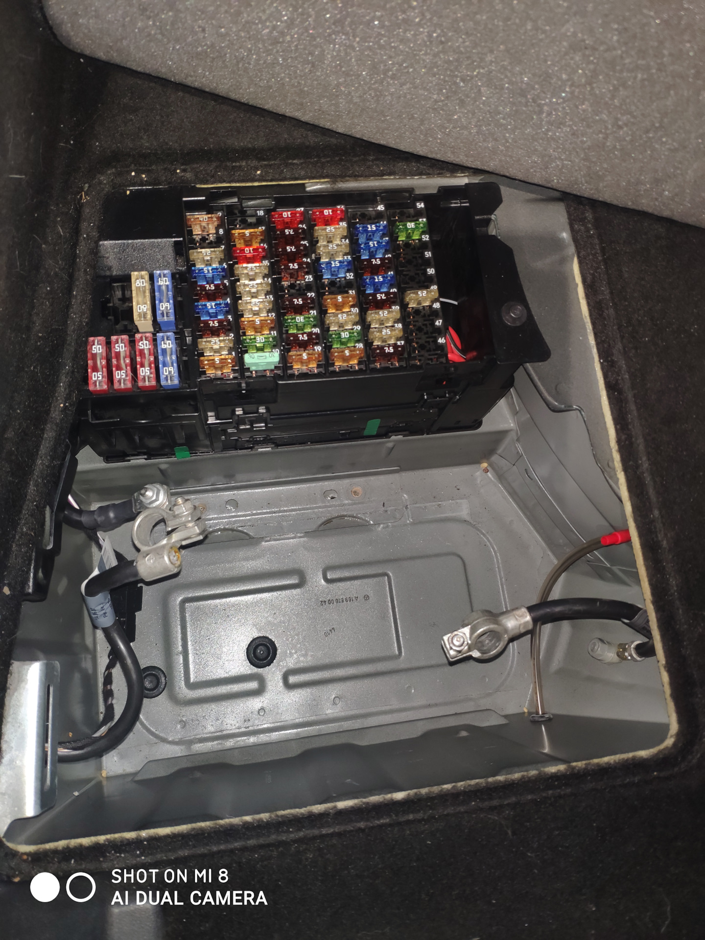

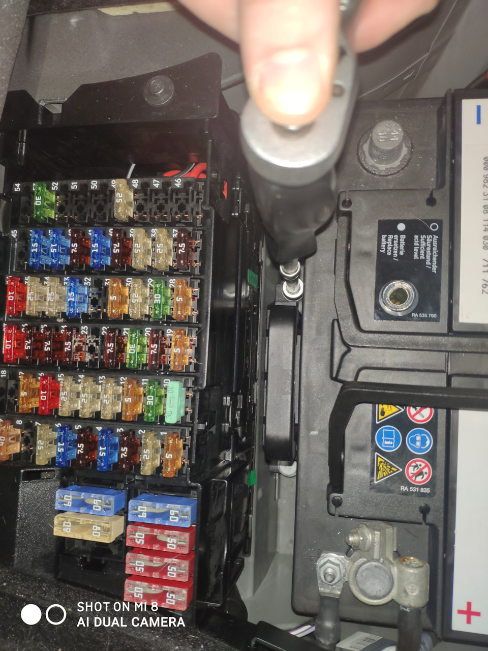

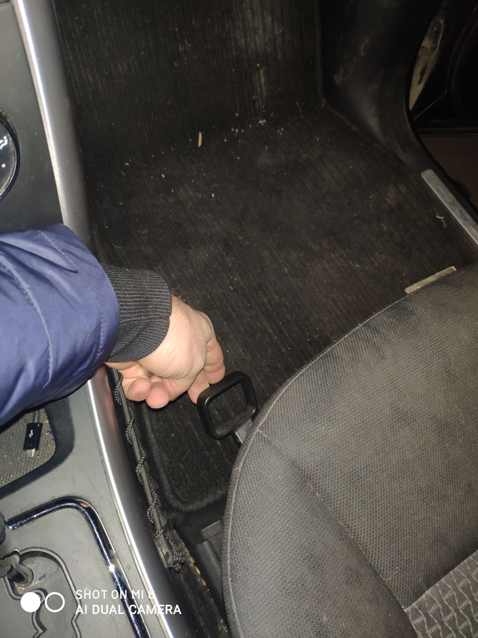

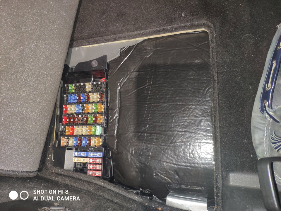

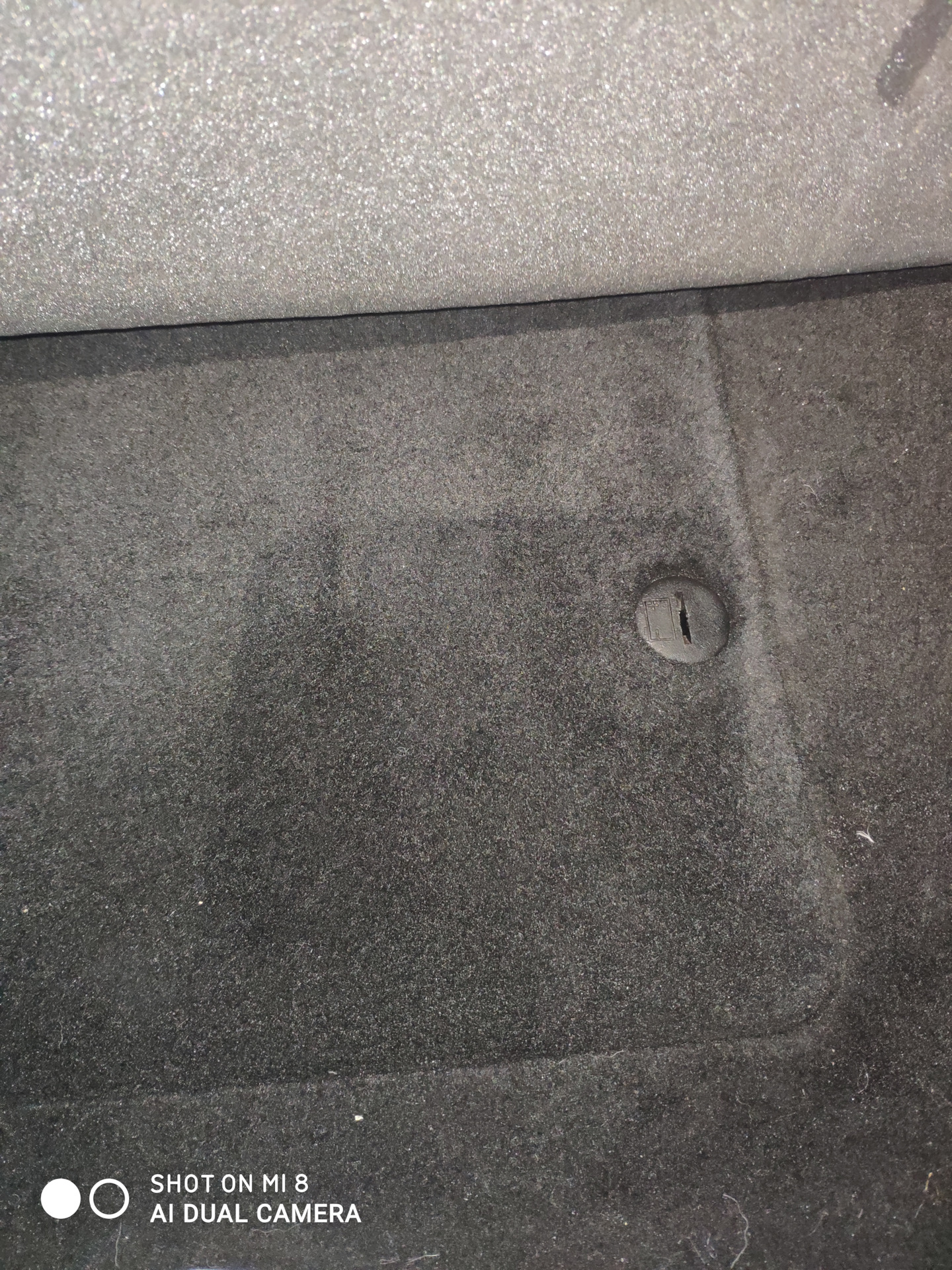

Вот что нужно сделать для его демонтажа, если нет возможности зарядить его по месту.

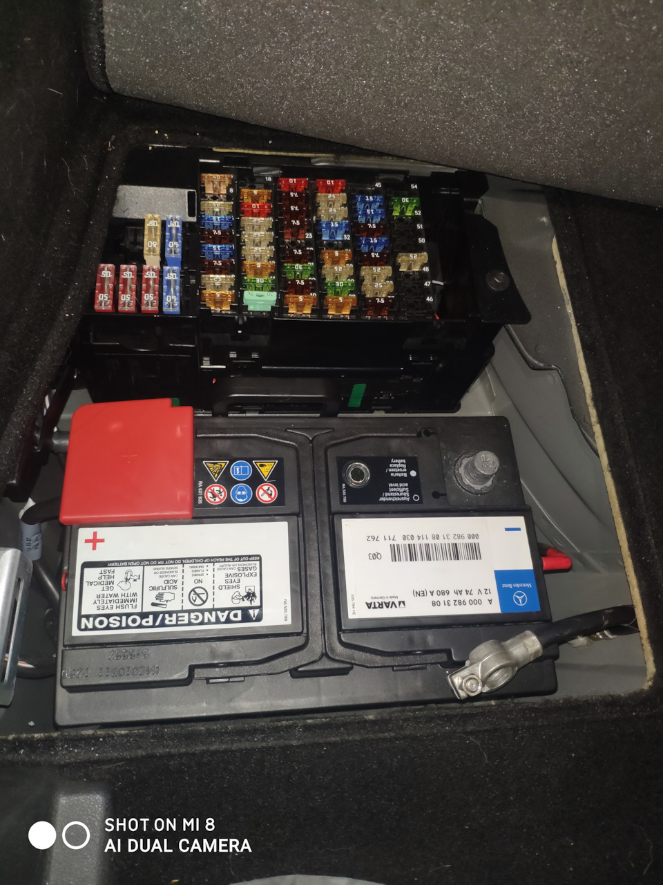

После заряда, на удивление зарядился, устанавливаем в обратном порядке. Проверяем все работает, восстанавливаем время на панели приборов через меню.
Работу аккумулятора проверим по зиме, при необходимости заменим если не будет выполнять свои функции.
Время по демонтажу аккумулятора занимает 20 минут. Всем удачи, надеюсь что это будет полезно каму нибудь.

а как этот корпус называется ?
Доброе утро, какой корпус
Добрый 👋, да разобрался, сами размеры банок и полярность маркируются, разобрался, L3 называется 😁
Когда есть ответ на вопрос, это отлично )))
