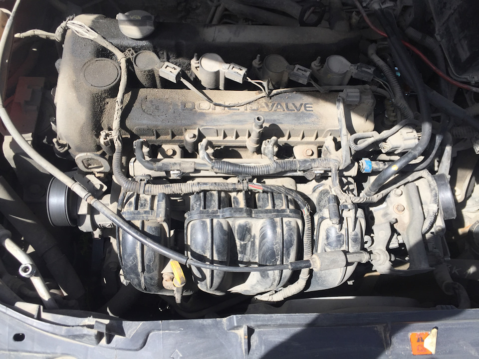

В гостях у нас мазда 3 бк 2.0 дорест

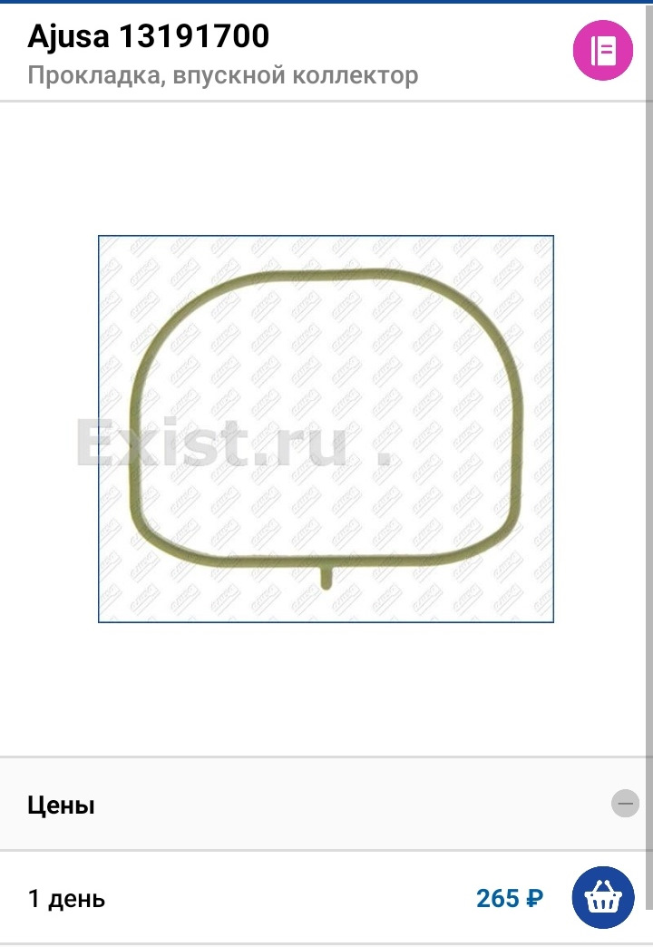

1. Замена прокладок впускного коллектора ajusa 13191700 4шт

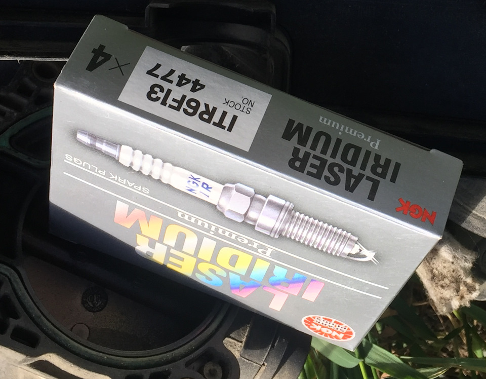

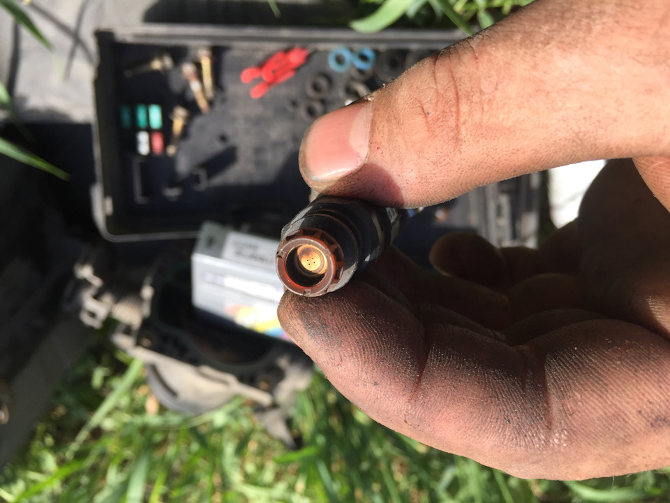

2. Замена свечей NGK ITR6F-13 4шт

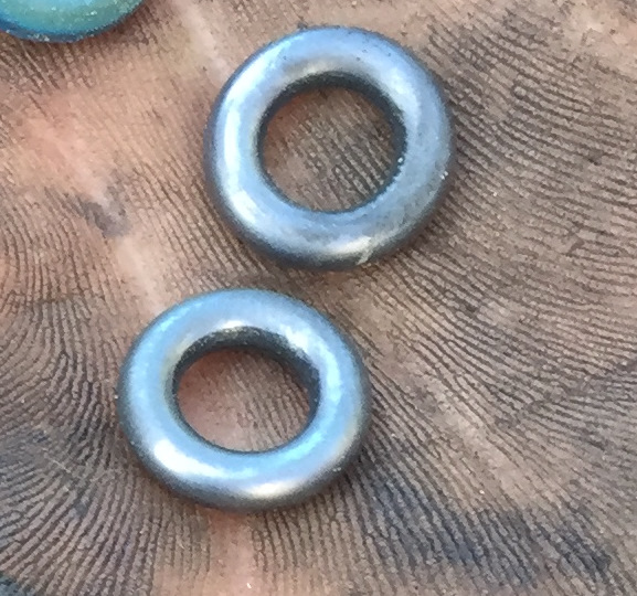

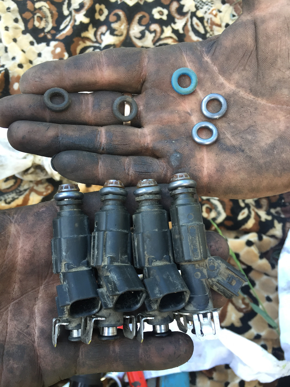

3. Колечки на форсунки ВАЗ 2110 (взяты про запас но поставлены)

1. Остужаем движок и на всякий случай делаем фото подкапотки что бы в случаи чего можно было посмотреть, что да как подключено.

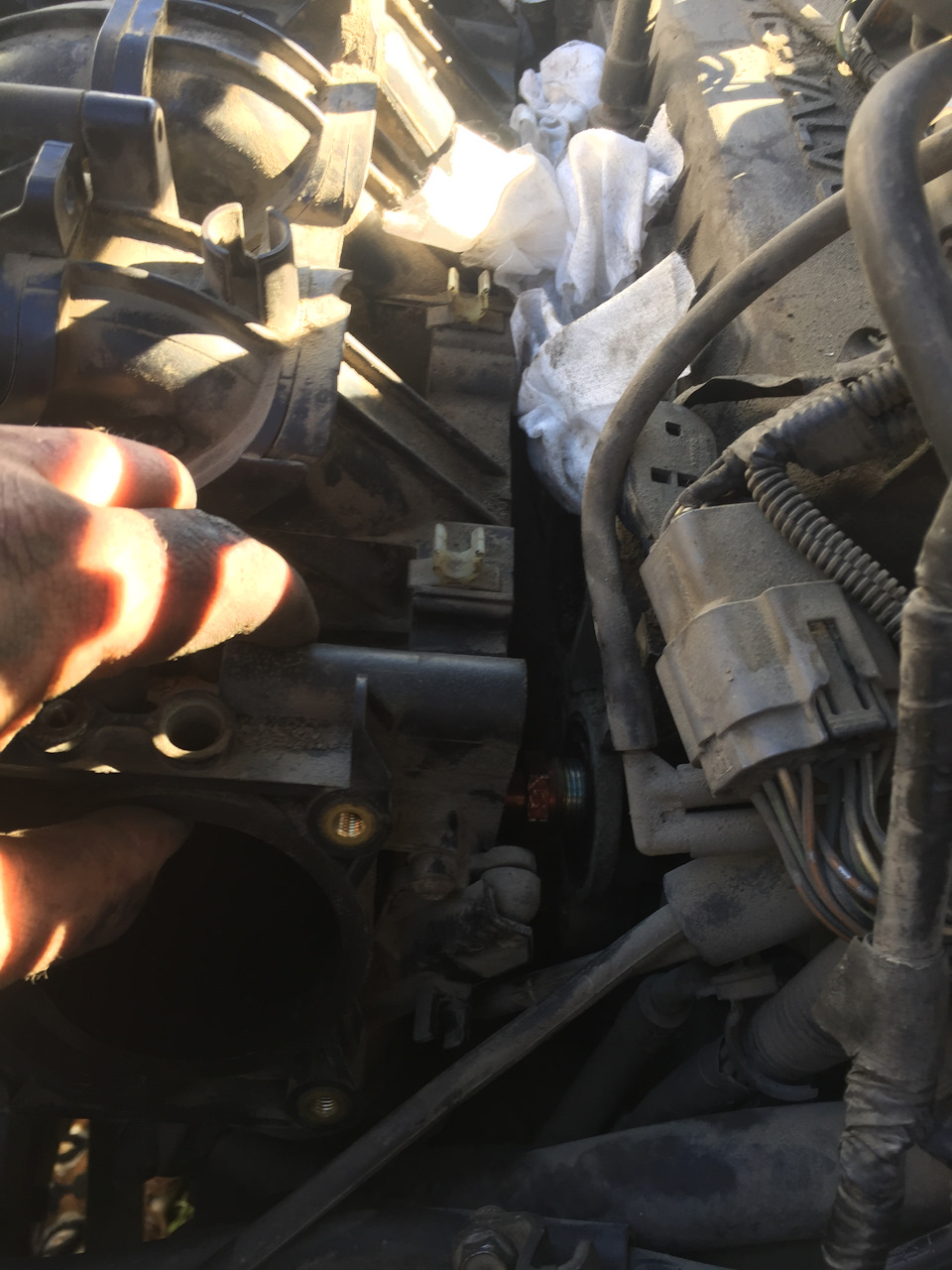

4. Снимаем дроссель (механический)

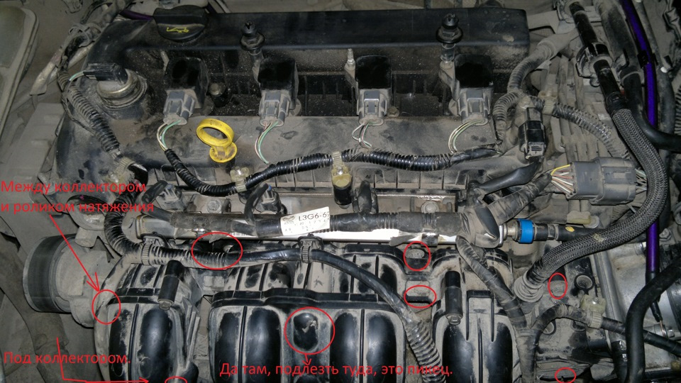

5. Освобождаем впускной коллектор от проводов. (отсоединяем разьемы, снимаем проводку с посадочных мест)
6. Очищаем двигатель от грязи, песка в районе форсунок (при снятии рейки что бы не попала грязь)

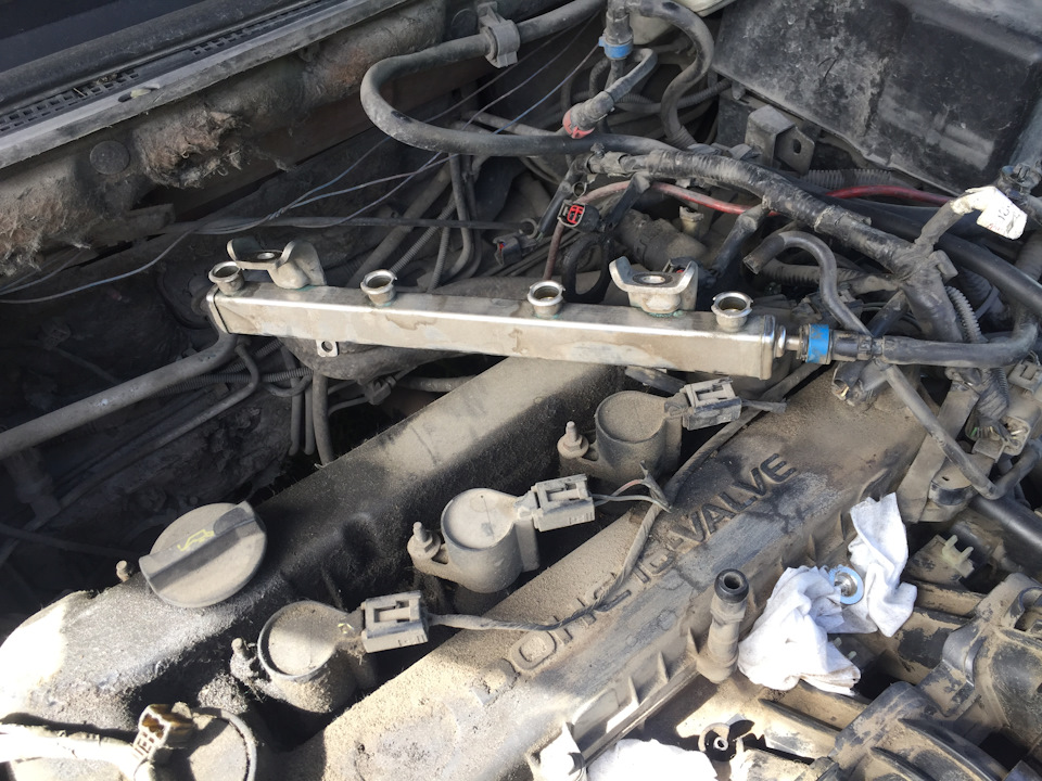

7. Откручиваем 2 болта и сдергиваем топливную рейку. Идет она туго — бояться не надо. (мы сняли отдельно от форсунок рейку потом сами форсунки) Ничего криминального но лучше вынимать вместе с форсунками) Отверстия затыкаем тряпочками.

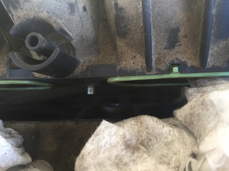

8. Откручиваем 8 болтов крепления впускного коллектора и сдергиваем его. Ниже фото пользователя SAMrai машина рест но все тоже самое.

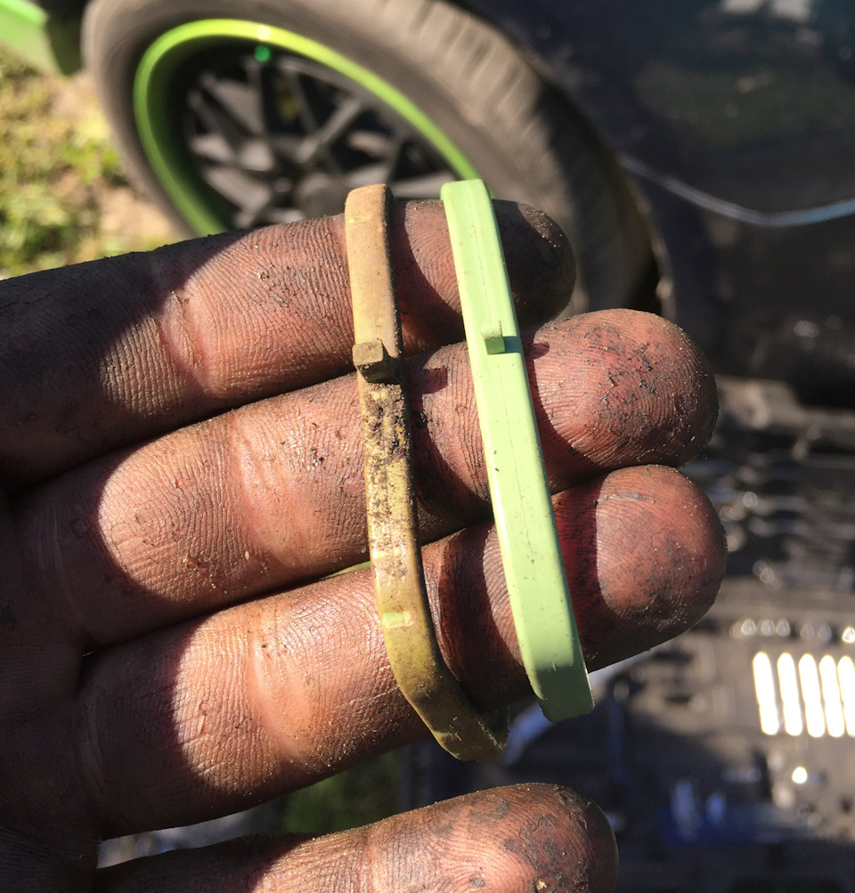

Коварным оказался самый нижний болт. Что бы его открутить пришлось снимать защиту двигателя и после того как с лизались грани болта пришлось снимать еще и генератор (заодно почистили) Убили на 1 болт часа 4 наверно.Но открутили его.

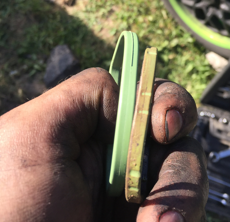

Старые прокладки чутка продавлены. Но ничего криминального.
9. Чистим посадочные места и устанавливаем новые прокладки.Прикручиваем впускной коллектор на место.
10. На форсункам меняем колечки и собираем все в обратном порядке.
