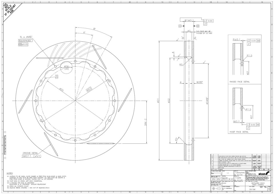

Собственно сами диски делятся на разные виды. Основные категории следующие:
1) Вентилируемые и не вентилируемые – первые состоят из двух «пластин», между которыми есть полости, идущие из центра диска в направлении наружной стороны, вторые являют собой просто одну «пластину». Практически во всех современных авто используются вентилируемые тормозные диски. Иногда встречаются не вентилируемые задние тормозные диски, но это в большей мере относится к совсем гражданским авто и к данной теме относится слабо.
2) Цельные и составные тормозные диски – первые сделаны из цельного куска материала (чугун), обработанного в соответствующую форму. Вторые состоят из двух частей (ступичная и кольцо), сделанных из разного материала (ступичная из алюминия, кольцо из чугуна) и соединенных маленькими болтами.
Для наших целей интерес есть только к цельным вентилируемым и составным вентилируемым тормозным дискам. Если кратко – второй вариант значительно технологичнее и эффективнее, но в то же время дороже. Основные преимущества составных над цельными следующие:
1) Учитывая более высокий ценовой диапазон у них у всех уделено должно внимание вентиляции и вентиляционные каналы сделаны направленными (используется эффект центрифуги для отвода воздуха из центра тормозного диска наружу), что используется не во всех цельных тормозных дисках
2) Лучшие термические характеристики алюминиевой ступичной части также улучшают охлаждение всего тормозного диска – тепло не настолько аккумулируется в центре, как у цельного тормозного диска с тяжелой серединой
3) Плавающая система крепления кольца к ступичной части диска позволяет им двигаться относительно друг друга, что дает возможность достичь равномерного прижимного усилия со стороны обеих колодок (болты, которыми крепится одна часть к другой сильно затягивать не надо, они должны быть затянуты ровно настолько, насколько рекомендует производитель, при этом в них есть ощутимый люфт – динамометрический ключ в помощь установщикам)
4) Также плавающая система крепления позволяет уменьшить риск деформации диска из-за разного теплового расширения ступичной части и кольца, за счет наличия места для расширения материала без влияния на соседние части
5) Вес. Составные тормозные диски легче цельных на 1.5-2кг каждый. Все четыре диска легче стоковых на 6-7кг, что очень ощутимо при езде (на примере EvoIX)
6) Конструкция составных тормозных дисков позволяет менять по мере износа только кольца, что приводит стоимость последующих замен к уровню стоимости цельных тормозных дисков.
Недостаток фактически только один – первичная стоимость при покупке, в общем комплект составных тормозных дисков приблизительно в два раза дороже стоимости комплекта хороших цельных тормозных дисков (приблизительно 400-800усд является справедливой стоимостью полного комплекта цельных тормозных дисков, в то время как справедливая стоимость полного комплекта составных тормозных дисков составляет приблизительно 1,300-1,800усд – на примере EvoIX, в других вариантах цифры будут отличаться, но общее соотношение существенно не поменяется). При этом ценовой особенностью составных дисков является то, что задние диски обычно дороже передних, по причине того, что форма ступичной части более сложная. Кроме того не все производители делают задние составные диски, но необходимость в них не столь существенна, т.к. в стоковом варианте тормоза настроены таким образом, что принципиально большая часть нагрузки приходится на переднюю ось. Соответственно на задней оси нет таких температурных режимов, и замена тормозных дисков на составные без изменения принципов работы тормозной системы скорее обуславливается эстетическими соображениями и желанием уменьшить неподрессоренные массы.

Относительно составных тормозных дисков зачастую есть непонимание того, как соединены между собой две части тормозного диска и за счет чего крепление является «плавающим». В любом случае части составного тормозного диска соединяются между собой болтами. Отличие плавающей системы от фиксированной состоит в том, что у последней части составного диска соединены между собой болтами таким образом, что движение одной части относительно другой является невозможным, что по существу является эквивалентом цельного тормозного диска в этом отношении. При плавающей системе крепления, болты затягиваются и устанавливаются таким образом, что кольцо диска может передвигаться относительно ступичной части (в поперечном направлении). Для обеспечения надежности конструкции используются болты и гайки из очень прочных материалов, с конструкцией, которая делает невозможным раскручивание гайки без целенаправленного усилия. Для того чтобы незатянутые болты не издавали лишних звуков, между гайкой и частями диска устанавливаются изогнутые шайбы, которые прижимают болты с небольшим усилием. Благодаря этому незатянутые болты не издают лишних звуков, но при этом кольцо диска может двигаться между тормозными колодками, обеспечивая равномерное прижимное усилие с двух сторон, а также расширяться при нагреве независимо от ступичной части тормозного диска. Разные производители используют разные болты, гайки и шайбы, но общий принцип работы от этого совершенно не меняется.

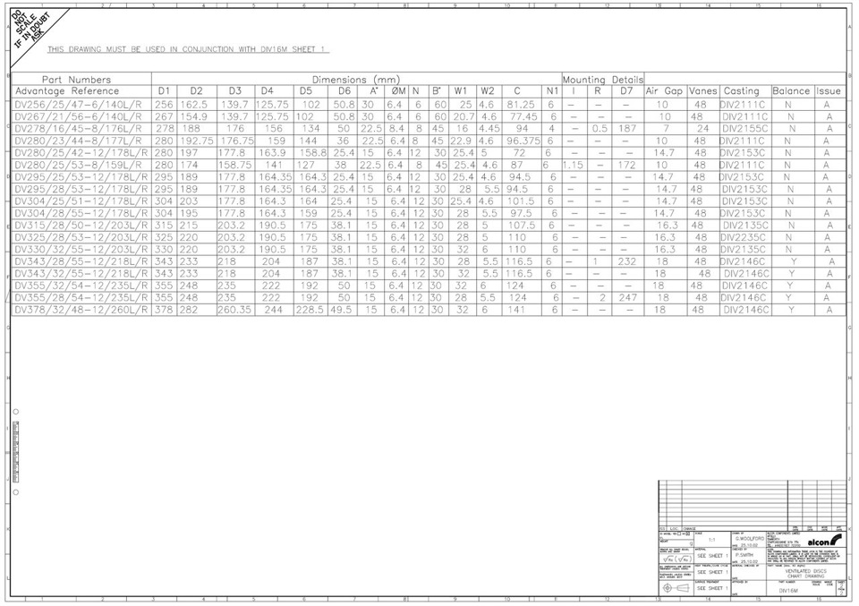

На этом по существу большинство теоретических особенностей и характеристик тормозных дисков можно считать раскрытыми. В дополнение можно упомянуть основные варианты разных типов дисков, с краткими комментариями относительно их особенностей. Достойными внимания составными тормозными дисками являются следующие варианты (естественно, список не всеобъемлющий, и, вполне вероятно, включает не все существующие и достойные опции):
Girodisc – сделаны из высококачественного материала, с плавающей системой крепления и направленными вентиляционными каналами, одни из наиболее легких, есть много вариантов (гладкие, с насечками, с перфорацией, с перфорацией и насечками, возможно выбрать разные цвета ступичной части, возможность выгравировать на ступичной части надпись), получить консультации производителя очень легко. Очень много позитивных отзывов, в том числе как минимум три от людей, которые ездят с ними на Evo по Украине. Недостаток, в принципе, один – относительно дорогие. Бывают составные и передние, и задние.
Performance Friction – сделаны из высококачественного материала, с плавающей системой крепления, направленными вентиляционными каналами, достаточно легкие, есть только вариант с выемками, доступ к производителю ограничен. Достаточно много позитивных отзывов у россиян, знаю один позитивный отзыв от пользователя в Украине. Тоже достаточно дорогие. Составные есть только передние.
DBA 5000 Series – сделаны из высококачественного материала, с плавающей системой крепления и вентиляционными каналами в форме «следа кенгуру» (запатентованная технология DBA), имеют цветные полоски, реагирующие на температуру и позволяющие по ним понять до какой температуры нагрелся тормозной диск, есть варианты с насечками и с перфорацией (достаточно небольшие отверстия, которые уменьшают вероятность разрушения диска), доступ к производителю ограничен. Составные есть только передние.
Baer Eradispeed – сделаны из обычного материала, с направленными вентиляционными каналами, изготовляются с насечками и перфорацией (один вариант), очень легкие (насколько мне известно, самые легкие), доступ к производителю ограничен. Составные есть и передние, и задние. Цена относительно невысокая.
Racing Brake – сделаны из обычного материала, с плавающей системой крепления и направленными вентиляционными каналами, есть варианты с насечками, с насечками и перфорацией и со сквозными насечками, получить консультации производителя несложно. Составные есть и передние, и задние. Цена относительно невысокая. С моей точки зрения – одно из самых здравых предложений, если взвешивать на стоимость.
Endless – сделаны из высококачественного материала, с плавающей системой крепления и направленными вентиляционными каналами. Производятся только с насечками и составные только передние. Доступ к производителю ограничен. Россияне отзываются положительно.
Prodject Mu – сделаны из обычного материала, с направленными вентиляционными каналами, есть только с насечками. Составные есть и передние, и задние.

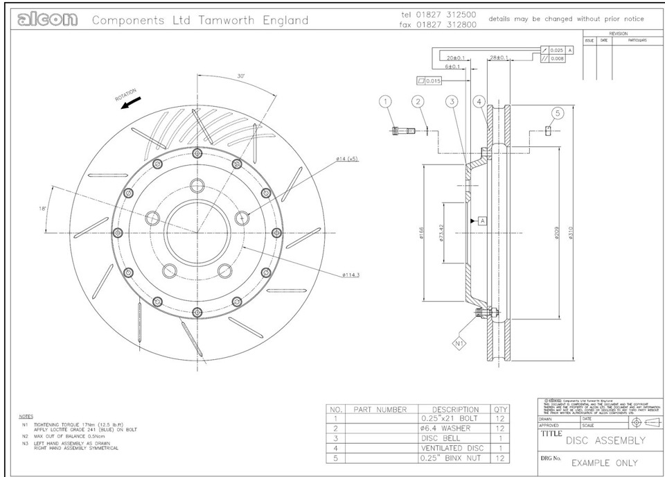

Некоторые толковые рекомендации относительно использования и обслуживания тормозных дисков (частично упоминались по ходу повествования):
1) При установке составных тормозных дисков с плавающей системой крепления наши мастера могут попытаться затянуть болты крепления посильнее, под предлогом того, что иначе они будут издавать звуки и могут отвалиться. Этого не надо делать – болты должны быть затянуты ровно с тем усилием, с которым их рекомендует затянуть производитель. При излишней затяжке болтов плавающая система крепления перестает работать, и ваши новые дорогие тормозные диски могут просто сломаться достаточно быстро
2) При замене колодок не лишней процедурой будет обработать наждачной бумагой тормозные диски – таким образом снимаются отложения, оставленные старыми тормозными колодками и улучшается эффективность работы нового сочетания диск-колодка

1) При установке составных тормозных дисков с плавающей системой крепления не стоит пытаться затянуть болты крепления посильнее, под предлогом того, что иначе они будут издавать звуки и могут отвалиться. Болты должны быть затянуты ровно с тем усилием, с которым их рекомендует затягивать производитель. При излишней затяжке болтов плавающая система крепления перестает работать и тормозные диски выходят из строя. При покупке тормозной системы, специалисты компании ИнтерАМИК производят сборку, составных дисков, в производственных условиях, с выверенным усилием затяжки, согласно технической документации завода-производителя тормозной системы. Соответственно дополнительно протягивать болты крепления ступиц к тормозным полотнам не рекомендуется.

Tightening torque 17Nm (12,5 lb.ft.)
Apply Loctite grade 241 (blue) on bolt
Берёшь и собираешь. Главн почистить купол и ступицу нормально. В некоторых случаях следить за направлением дисков. Правый или левый. Болты новые, сначала чуть подтяни крест накрест, как на картинке, потом уже моментом.
