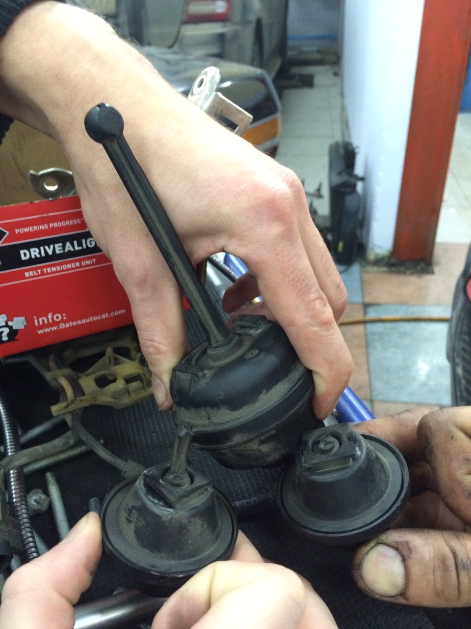

Второй вариант это удаление этих самых заслонок из коллектора, его я сегодня и постараюсь вам описать:
Первым делом снимаем коллектор, данный процесс я описывать не буду.
Далее необходимо располовинить коллектор, путем откручивания болтов по периметру
Удалаем заслонки

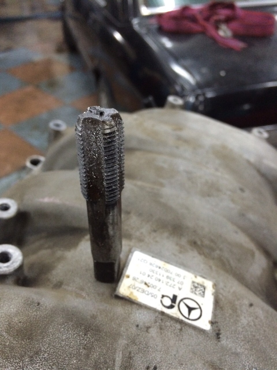

Длялее с помощью мечика нарезаем резьбу в коллекторе, в тех местах где заслонки выходили наружу, и устанавливаем на герметик болты
После этого ломаем рычаги заслонок как показано на фото

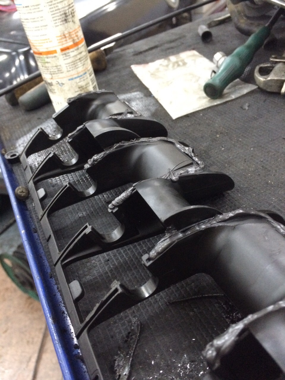

Далее по ребрам пластин коллектора, промазываем герметик
Далее по периметру коллектор промызваем герметиком и собираем обратно.
Что могу сказать про данный способ
Ошибок никаких нету, чек не горит, автомобиль работает ровно во всех режимах, расход меняется в меньшую сторону, в основном на двигателях m273. Никаких проблем не наблюдается, главное собрать коллектор и промазать все герметиком так, чтобы было герметично. Если остались вопросы пишите в комментах.

Какие болты использовали для глушения дыр?(рашмер, шаг) тот же вопрос по метчику.
И совсем тупой вопрос, для чего ломать тяги малых вакумников?
Если не подводит память М14 (сливная пробка поддона логан), чтобы не ботались в воздухе
