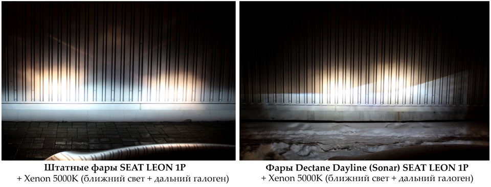

Многие говорят что штатная оптика SEAT LEON очень и очень хороша, светит потрясающе, но имеет несколько теневых зон, что с лихвой компенсируется мнением о её отличных световых показателях. Я тоже до недавно входил в число этих людей, но понял как жестоко ошибался.
Было сделано несколько фото при штатной оптике и оптике Dectane (Sonar)
при одинаково равных условиях:
— растояние от авто до стены
— положение машины
— темное время суток
*небольшие погрешности в углах наклона фотоаппарата думаю понятны, т.к. фото делались в разные дни. И идеально одинаково расположить фотоаппарат достаточно сложно. Но общую картину это не портит совсем.
На фото хорошо видно четкую границу на Dectane и размытый ближний свет штатной оптики.
Вроде бы ничего сверх естественного Dectane не показал, но приятный переход и хорошая граница радуют глаз в прямом и переносном смысле слова. Судя по кривой на Dectane, линза похожа на 3-е поколение. Многие скажут что это уже не модно-стильно-молодежно, но как сказал мой друг, в этих линзах 4-го поколения нихрена не видно ни знаков ни обочины. Кстати у него они стоят на его авто.
Что нельзя сказать про этот свет, поскольку знаки реально видно еще до того как ты в состоянии прочитать что на них написано. Про штат я вообще молчу (грустная история).

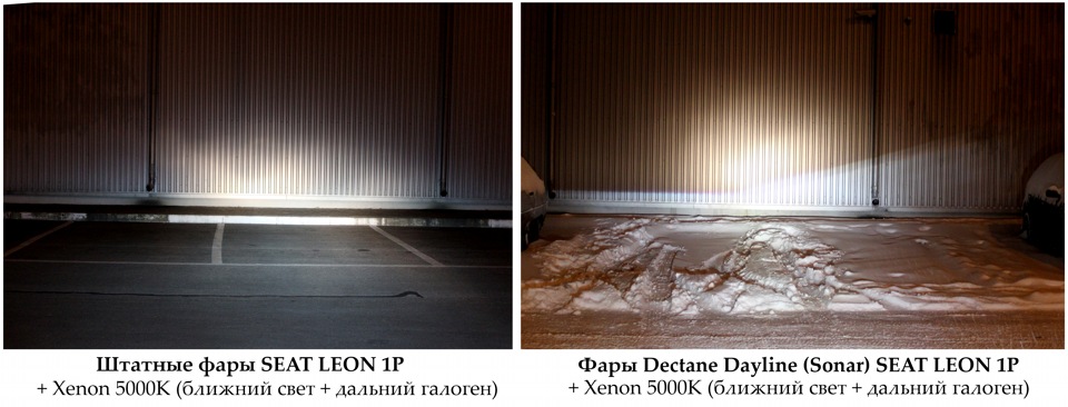

Идем далее. Добавим дальнего.
Тут штатная оптика вроде тоже ничего если бы ни одно НО. На стоковых фарах стоят лампы Osram +50 (или не Osram но точно что то +50). А на Dectane самый обычные Osram которые пришли вместе с фарами. Сток стреляет левой фарой во "встречку", а правой в кусты. Т.е. для дороги остается опять ближний. Чего нельзя сказать про Dectane. Он отстрелялся хорошо собранными пучками ближе к центру. Не давая никаких лишних "лазерных" шоу как на стоке.
Дальше лучше!

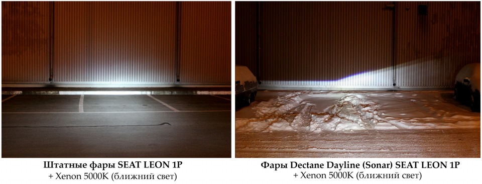

Переходим к расстоянию в 9 метров.
Вот тут то и понимаешь что к чему. С увеличение расстояния штат абсолютно потерялся по бокам, освещение упало в разы, остался только видимый свет.
Dectane продолжает четко блюсти границы, дал более широкий охват и не поднялся выше положенного. Встречному движению светит в аккурат по бампер или по средине фары.
Единственный минус у этих фар это — добавление эффекта природных катаклизмов в виде снега и голографическое отображение заснеженных авто по бокам.
И наконец — дальний!
Тут опять все понятно без слов, но все же. Дальний у стоковых фар напоминал некое месиво из ксенонового света ближнего и еле заметного галогена дальнего. Это прискорбно ©.
У dectane напротив все стало намного лучше чем неподалеку от стены. Он собрался более кучно к центру и подсвечивает недостающий верх. Причем делает это опять не размыто как сток.

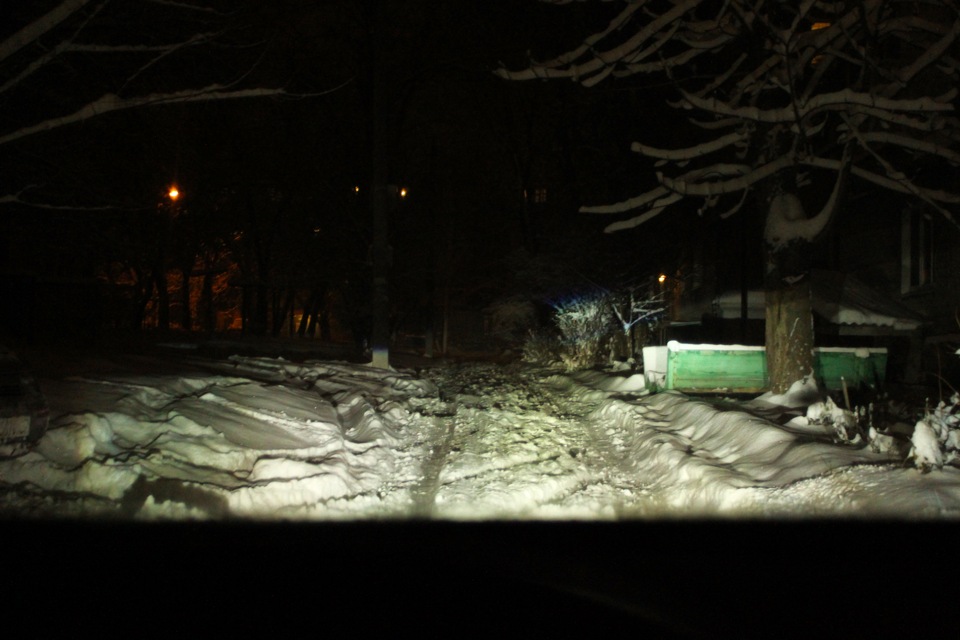

Бонусом — еще одно фото по свету.
Фото делалось из салона авто в темном переулке без единого внешнего освещения (в дали не считается). Выдержка фотоаппарата подбиралась специально таким образом, что бы передать вид того, что видели мои глаза в тот момент из автомобиля.
Напоминаю — Лобовое стекло у автомобиля тонировано! Засвет слегка выше, т.к. автомобиль стоит на небольшом подъеме
Не знаю как для Вас, но лично для меня это белее чем достойный результат.

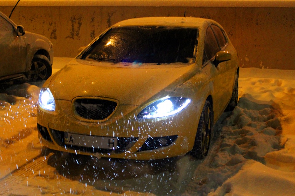

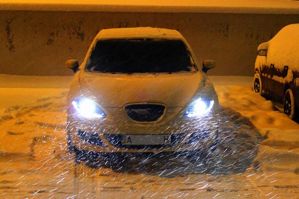

Ах да чуть не забыл. Диодные габариты аля AUDI.
Заранее извиняюсь за фото, ибо у нас ввалил снег и гонщеги начали повсюду давать угла. Более освещенного места я не искал для этих фото.
Светят ярко! Не то конечно что ожидал, но став напротив фар и посмотрев секунд 7, глазоньки начали медленно вытекать ). Вечером и днем, по яркости ничуть не уступает линзе с ксеноном 5000К.
Фото наверняка сделаю нормальные днем дабы обновить страницу. Пока есть как есть.
Вот как-то так. Всем МИР! Что и где тыкать разберетесь сами, не маленькие поди )

привет! как ведет себя диодная полоска? диоды все целы?
Здаров. Да все, до единого. Горит круглый год (включаю всегда габариты). Проваливается (мигает) когда музу наваливаешь до "упора", но это не её вина. Скачет так же вся электрика (акум старый)
